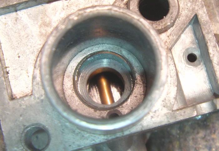

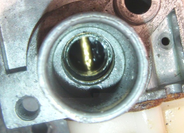

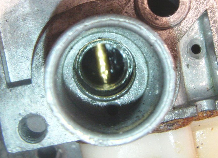

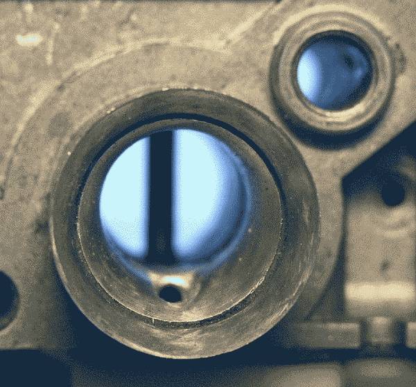

Bei der Gelegenheit fiel mir was auf:
Ist der aufgehohrt mit eier 90 grd Senkung ?
Weiter hinten ist er 8 mm im Durchmesser. Ist das normal, oder ist der schon nachträglich bearbeitet.
Ist das der Grund für den fehlenden Leerlauf ?
Einen anderen Vergaser habe ich auch, aber der ist schon unsachgemäß aufgebohrt.

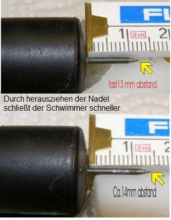

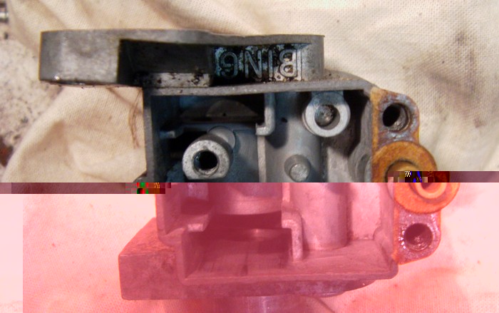

hier mal ein neuer Bing Wenn der Schwimmer nicht dicht macht, evtl. Spitze eingelaufen? Schwimmernadel steht zuwenig weit raus. Schwimmer und Schwimmergehäuse passen nicht zusammen. es gab früher Schwimmer mit Schwimmernadel oben und unten stand noch ein Stück Stift heraus, dieser kann aber nicht gleich mit einem neuen Gehäuse zusammengebaut werden, sondern das Stück Stift muß unten abgezwickt werden. Abgesehen von deinem Schwimmerproblem, Standgasprobleme können auch von fehlender Schaumstofffeder bzw. jetzt Spiralfeder zwischen Gasschieber und Platte die motorseitig an das Vergasergehäuse drückt und die Führung des Schiebers abdichtet (besonders wichtig für die Leerlaufeinstellung).

wenn ich Deine Fotos so ansehe, dann ist mein Vergaser dahingehend im Originalzustend.
Natürlich ist eine Feder im Gasschieber drin, aber das Gehäuse ist schon ziemlich verzogen, vielleicht wird daher nicht mehr genug abgedichtet. Werd mal morgen ein Foto machen.
Das mit dem Abknipsen der Nadel weiß ich natürlich auch. Oben schaut sie 13 mm raus.

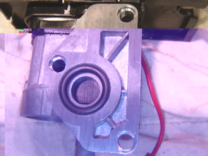

Einbauen:
Hier drehe ich immer alle 3 Schrauben über Kreuz fest. (Bei der langen lege ich eine M6 Mutter drunter). Dann die Lange zum Schluss wieder rausdrehen.
Verzogene Gehäuse habe ich nicht mehr.

...dann muss der hier aus einer Sonderserie sein: Serie "Detailarbeit".
- Dieter

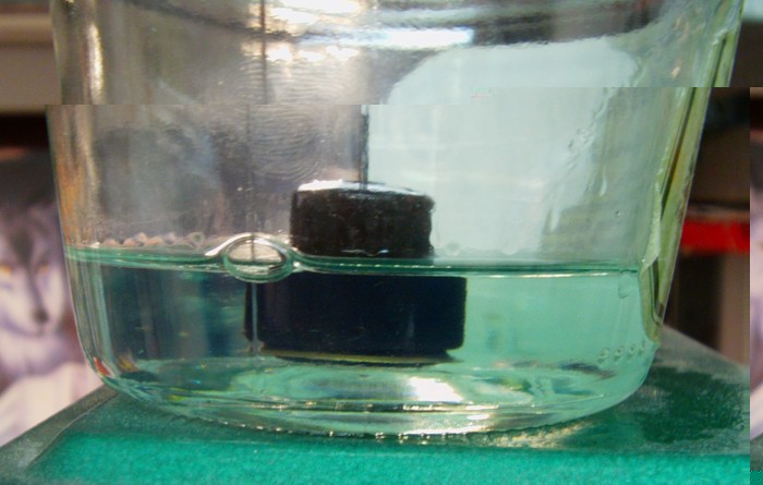

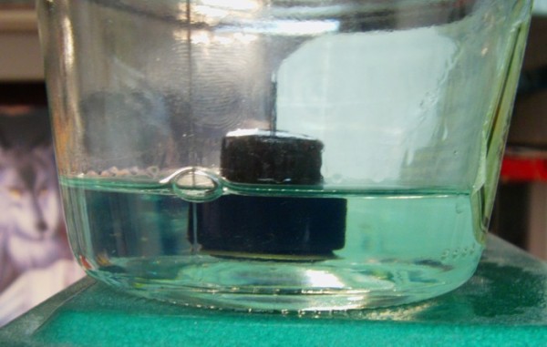

Ich glaube, ich weiß jetzt, warum der Vergaser auslief:
Ich hatte Ihn neu befüllt, die Vergaserkammer war trocken. Da wollte der Schwimmer nicht schwimmen und schloß den Kanal nicht.
Vielleicht waren auch Luftblasen vorhanden, die ein Schwimmen verhindern können. (Oberflächenspannung ?)
Jetzt habe ich einen anderen eingebaut, die Nadel etwas kürzer und jetzt funktioniert es.

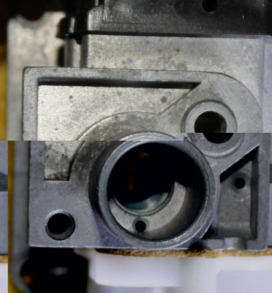

Hier mal ein Bild, wo man einen Benzinstand sehen kann, wo der Schwimmer noch nicht schwimmt:

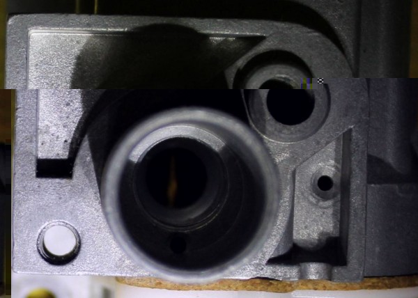

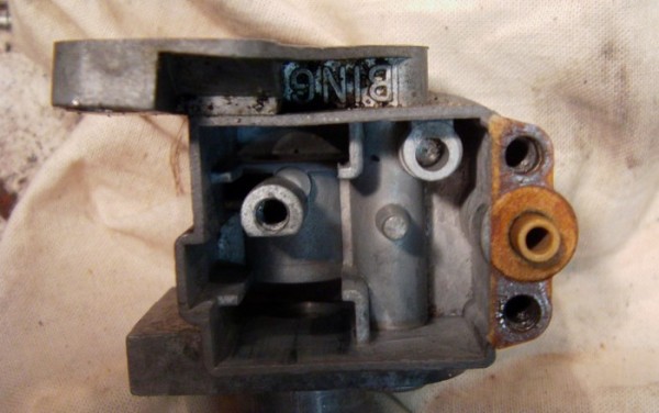

Und hier ein leicht verzogener Vergaser:
Die Gassieberwand habe ich ein bischen gerichtet.

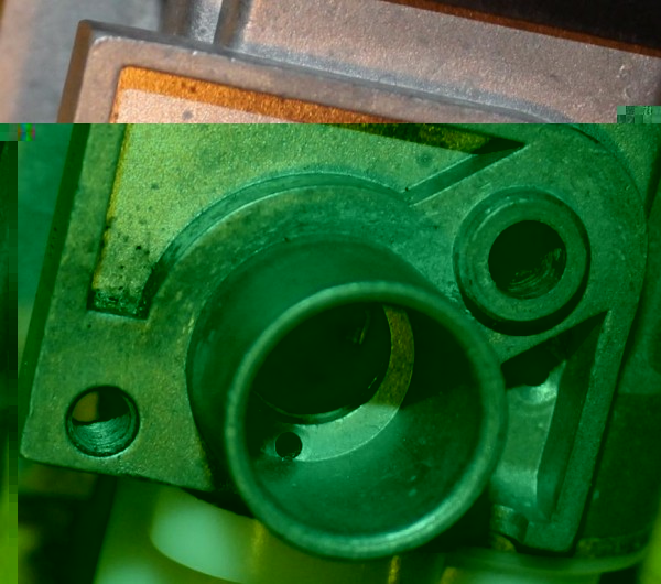

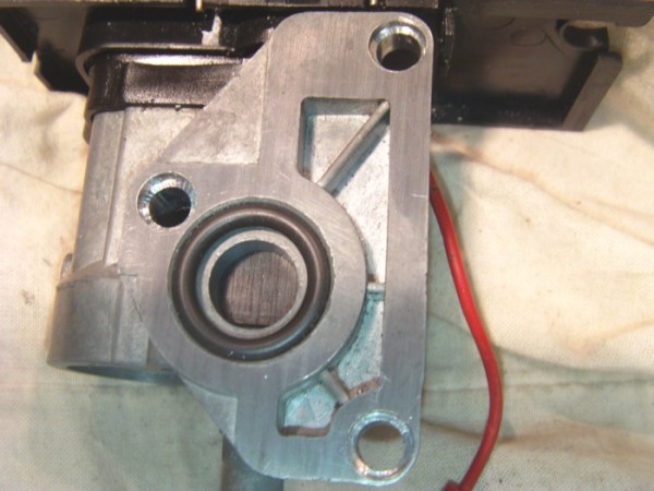

Und hier die Senkungen, damit der Vergaser auch garantiert plan auf der Membranplatte aufliegt und kein Falschluft, trotz !fest anschrauben! ziehen kann.

Wie bekommt man den Spritzguss im Schieberbereich denn so deformiert?
