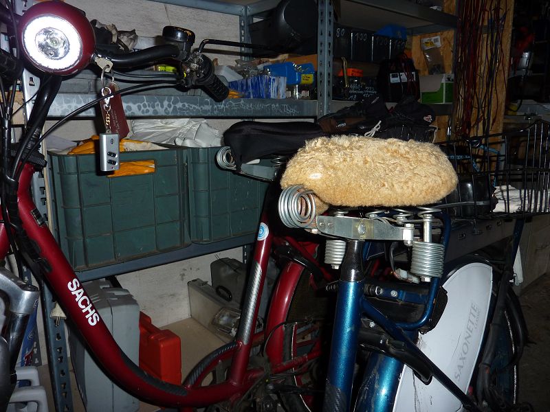

Und was den Sattel angeht : Da habe ich selber schon vieles probiert und hätte da zwei Empfehlungen.
1.) Wenn Du nicht oder nicht viel mittritts ist da ein Puch oder aber auch ein anderes Fabrikat mit Schwingfedermechanismus angebracht. Sage ich weil die entgegen dem üblichen Fahrradsattel vorne verbreitert sind. Stört dann doch auf Dauer beim in die Pedale treten.
http://www.ebay.de/itm/Sattel-Sitz-Mofa ... 27c362c487
2.) Mein persönlicher Favorit . Der Lepper . Zugegeben , da ist die Sattelfläche selber hartes Leder - Popounfreundlich. Aber die Federung ist da das Nonplusultra.Ziehst Du jetzt noch, wie auf dem Bild im Vordergrund zu sehen, einen Fellüberzug da drüber oder aber auch einen Überzug mit Geleinlage( im Bildhintergrund) dann bekommst Du nach oder auch bei dem Fahren solch ein Gesicht
. Ich selber bin da noch ein Schritt in Richtung Bequemlichkeit weiter gegangen. Habe unter diesen Überzügen noch ein zurechtgeschnittenes Schaumstoffstück plaziert.Mußt Du aber einen Schaumstoff der festeren Art nehmen.
Übriegens: Den Fellüberzug speziell für den Lepper bekommst Du im Fahrradladen.Oder aber auch hier
http://www.ebay.de/itm/Lammfell-Sitzbez ... 48330856ab Gruß Dietmar

Re: Motor läuft schlecht.
Hallo, danke!
Wow, was ein Gestühl...........!
Habe bei eBay nach "Lepper Sattel" gesucht, recht aufwendige Konstruktionen
und das alles, damit es dem Hintern gut geht. Solche Teile hatten die in den Fahrradgeschäften
hier nicht, vielleicht war ich aber auch nicht in den richtigen Läden?
Was das treten betrifft wohl eher weniger, wenn möglich mit Motorkraft
Der Puch ist meine Wahl, ich bin mir sicher, dass ich damit zurecht komme.
