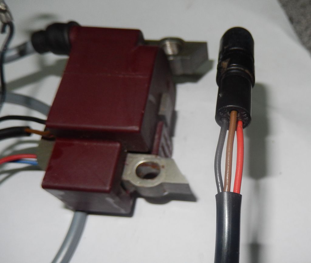

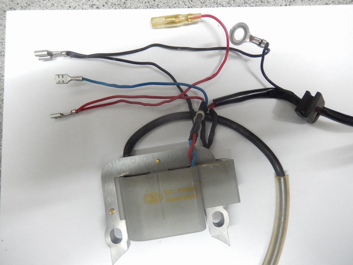

Hi Jörg ,Kolbenfresser hat geschrieben:Hallo
Wegen Startproblemen habe ich meine Zündung gewechselt, eine rote Spule mit Rundstecker gegen eine graue mit Flachstecker, die ich mal vor einiger Zeit aus Ebay gekauft habe.
Nachdem ich den Flachstecker von der Ladespule abgemacht habe und diese mit einem anderen Stecker verbunden habe, ist auf der Platine eine Leiterbahn weggeschmort.
Zur Akkubox gehen 2 Kabel 1x braun und 1x schwarz, aus der Zündung kommen die gleichen Kabel.
So nun meine Frage, ist die Platine für Flachstecker anders, oder hat mich der Ebay Verkäufer über den Leisten gezogen? Der Austausch einer grauen mit Flachstecker gegen eine rote mit Rundstecker hat in der Vergangenheit an meiner Hudson einwandfrei funktioniert.
Da kannst Du sehr wahrscheinlich nicht's für - hätte mir auch passieren können !
Bei Spulentausch immer auf Steckerbelegung achten - habe ich mir jetzt in meine Birne eingepokt !
Wollte mal zur Unterstützung Bilder einstellen , mußte aber feststellen das selbst im meinem Bestand die
gleiche Spule eine andere Steckebelegung an dem kleinen Rundstecker hat.
Wir müßen somit immer die Belegung überprüfen und können dann einbauen.
Leiterbahn : Diese kannst Du doch bestimmt mit massiven Draht neu auflegen. !

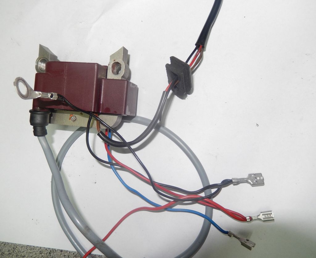

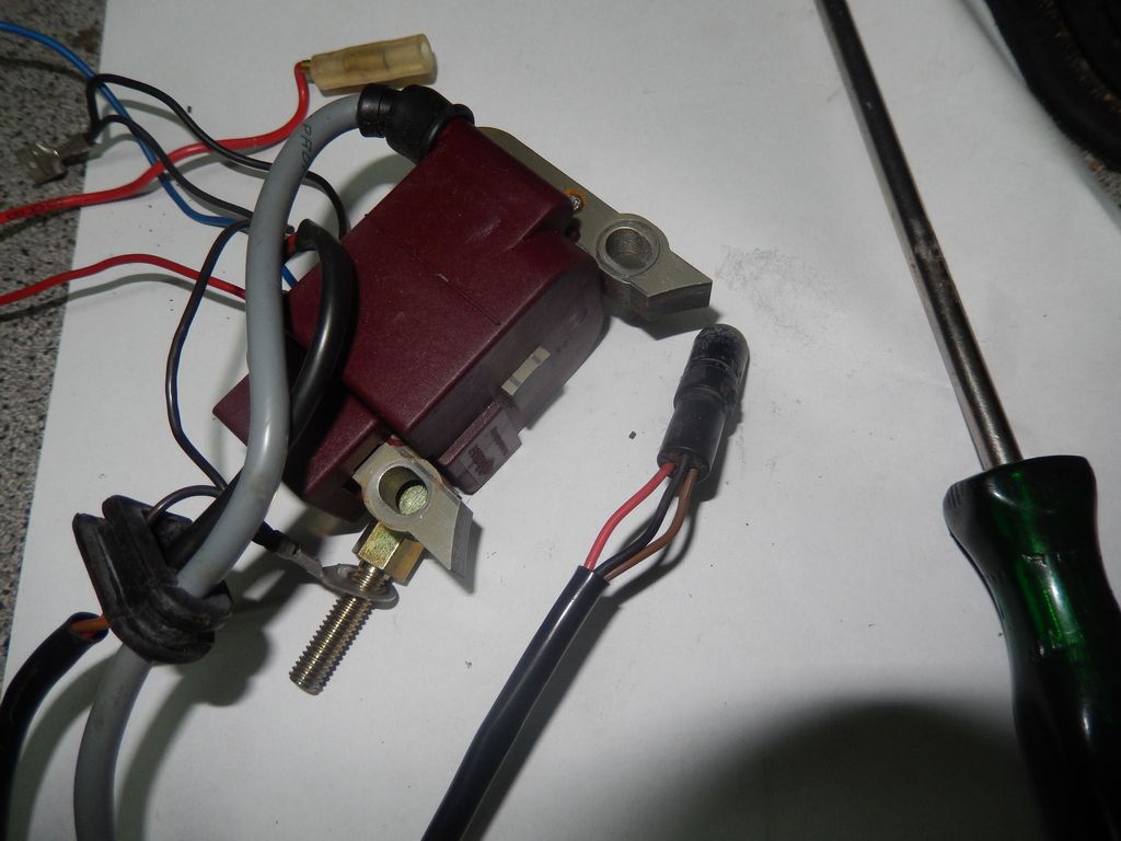

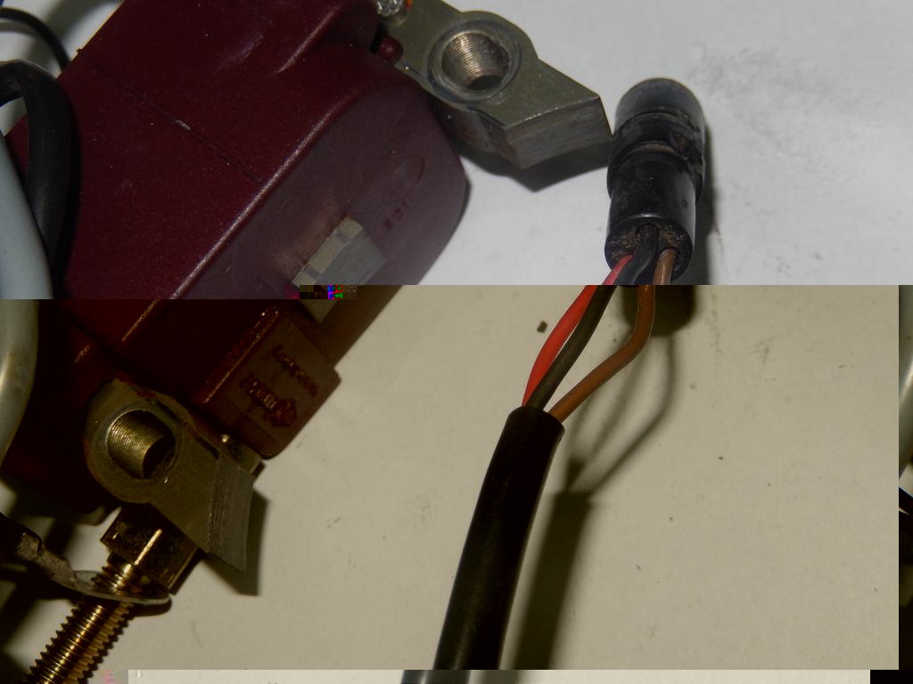

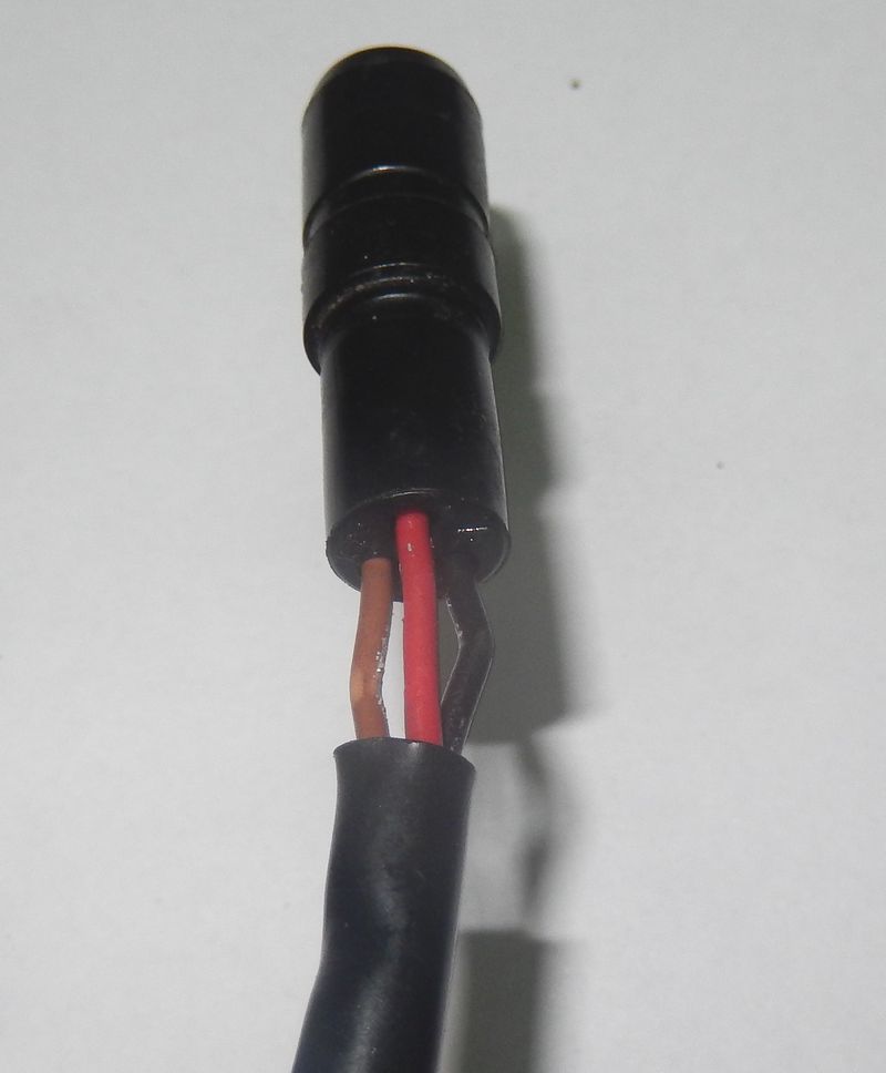

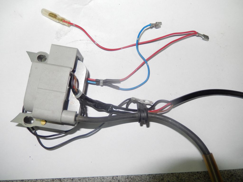

Hier jetzt noch meine Bilder :
GRAUE SPULE : -
Jetzt die ROTE - Achtet auf den RUNDSTECKER !

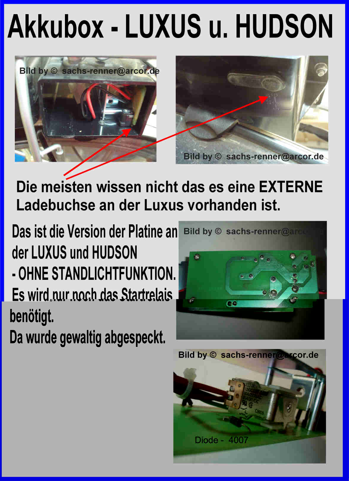

Re: E-Starter Akkubox
Bitte , Zündspule mit AMP Stecker muß ich nachsehen . . . .Timo hat geschrieben:Hallo Bernd,
ich hatte mal eine hier die hatte so ein Kabelsalat mit Flachstecker. Hast du da auch Unterlagen von?
LG Timo
Hier Bilder der AKKUBOX Anschlüsse und Platine
PS : Eine HUDSON habe ich noch ( ROM ) Sehe mir beizeiten die Zündspule an !
. . . und mit den richtigen Stecker / Buchsen auch kein Problem !
Danke für die Antworten und die schönen Bilder.
Meine Platine sieht jedoch etwas anders aus, da sind noch alle Lötpunkte für die Srandlichtschaltung vorhanden und kein Ladestecker, auch die Diode fehlt.
Ich werde dann mal die Platine reparieren und in Zukunft besser aufpassen was ich mache.
