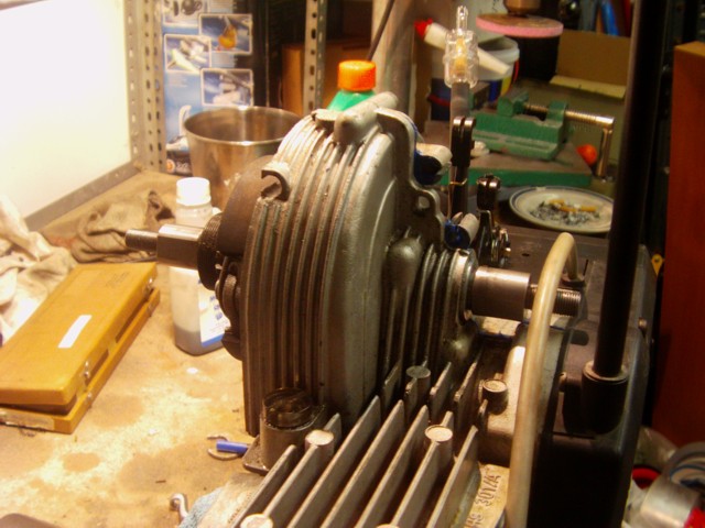

Ich habe gerade nochmal eine etwas ausgiebigere Probefahrt gemacht.
Jetzt quietscht der Motor nicht mehr. Aber nach ein paar Runden fing er plötzlich an zu qualmen.
Seht selbst.
Trotz sorgfältigstem Zusammenbau dann das.
Jetzt muß ich nocheinmal ran.

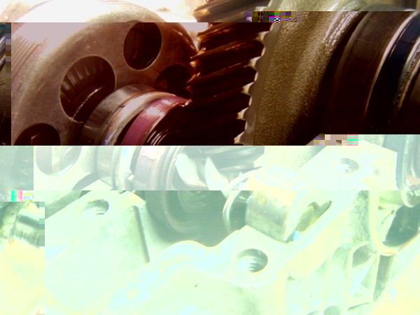

Irgendwie kommt Getriebeöl in den Kurbelraum.
Beiträge: 5038
Re: Motor quitscht nicht mehr aber.....

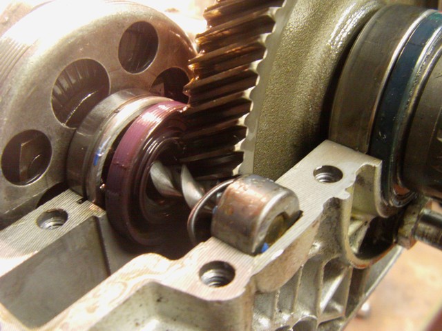

Und habe das Problem gefunden:
Werde jetzt einen neuen Simmerring mit Körnerpunkten und Loctide einsetzen, wie ich es eigentlich hier im Forum gelernt habe.

Argggh... =-O
Ich hoffe der Federring des WDR fand seinen Weg auf die "andere Seite" ohne Schaden an der WW oder Zahnrad zu machen.
Wäre ein Grund mehr, den WDR anders herum einzubauen - zudem beide Varianten von Sachs praktiziert wurden.
bei kurzem Lagerzapfen immer anders herum einsetzen, wie soll die Lippe sonst dichten?
Gruß hotte
Beiträge: 5038
Hotte, war original so.

Moin Moin...
Übrigens noch ein Tipp.
Das Topflager möglichst weiter nach außen bis zum Gehäuse drücken.
Grund ich habe schon eines ausgebaut in dem die Rückwand weg gescheuert war. =-O
Außerdem ein Quell eigenartiger Geräusche.... :*)
In diesem Motor würde ich den Simmerring auch mit der offenen Seite zum Brennraum setzen.
Muß aber jeder selbst wissen, Hauptsache die Dichtlippe liegt vernünftig auf. 8-)
