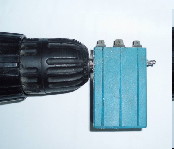

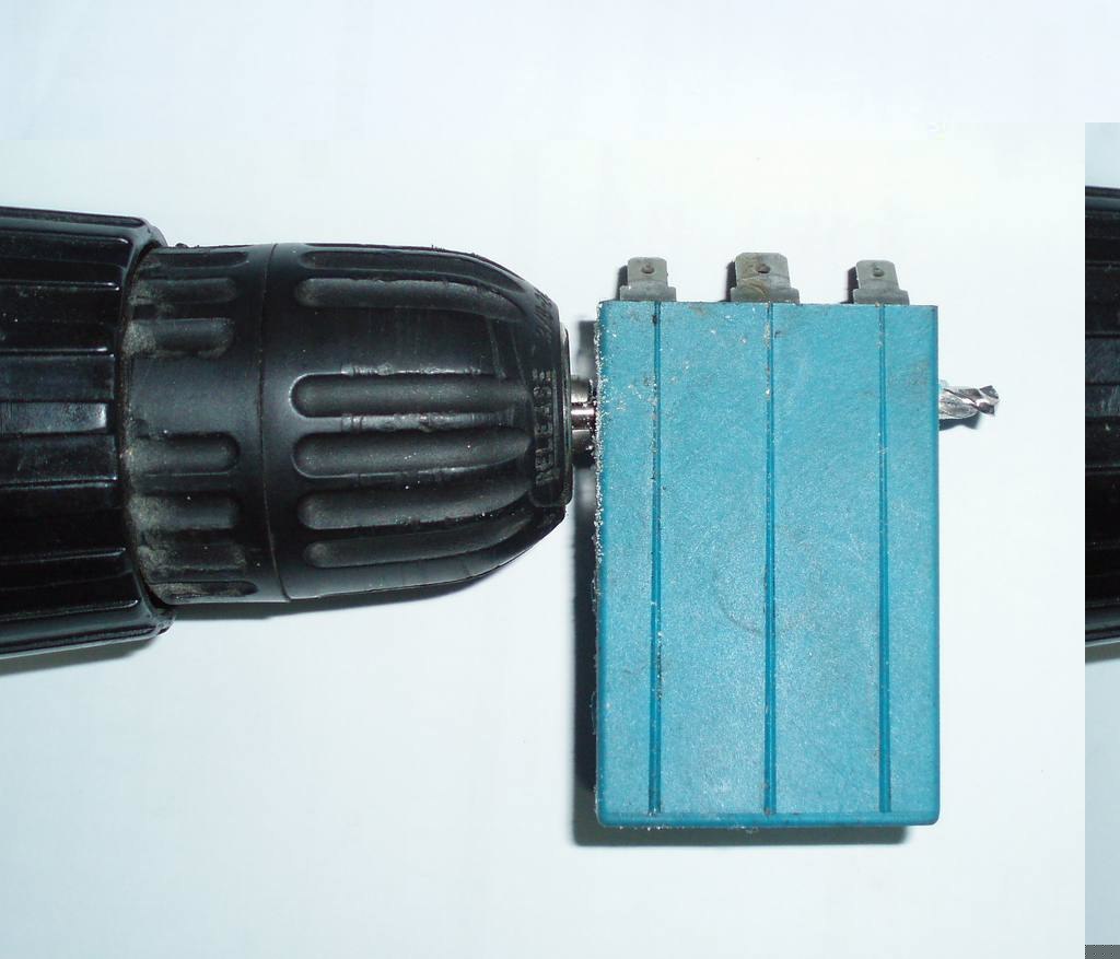

:willauch: Moin so eben gefahren bei genau 19-20 km/h ist schluss . Was dassss
Genau nach Anleitung 6 mm tief gebohrt

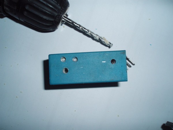

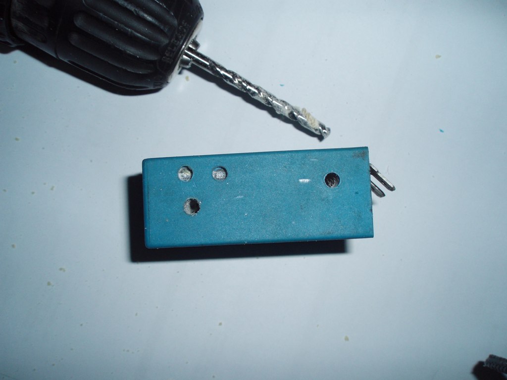

Wie gesagt 6 mm tief ohne Erfolg
Nachtrag 6mm Bohrer 13 mm tief = Erfolg
Ich hätte nicht gedacht das das so viel bringt.
Von 19-20 km/h auf 21 km/h :mcgreen:
Beiträge: 1006
Re: Saxonette Motortemperatur ,CDI
Hi Sven. Nur 1 km/h? das ist zu wenig. Müsste schon so 5 - 6km/h mehr sein so 26 km/h. Dann ist deins noch nicht frei.
LongLong
Beitrag von LongLong »
Ja was soll ich machen . Das Maß stimmt und ich bin jetzt mit 6mm schon auf 13 mm .
26 km/h wäre mehr als klasse Timo
