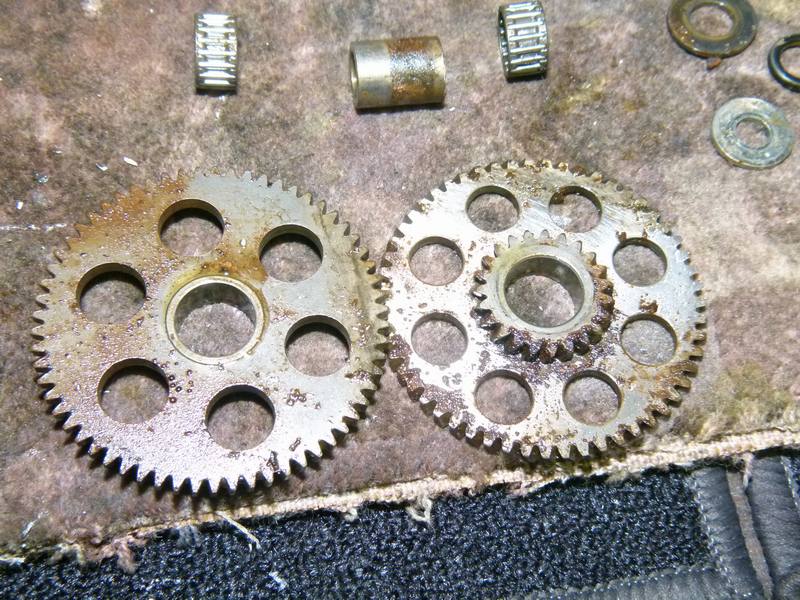

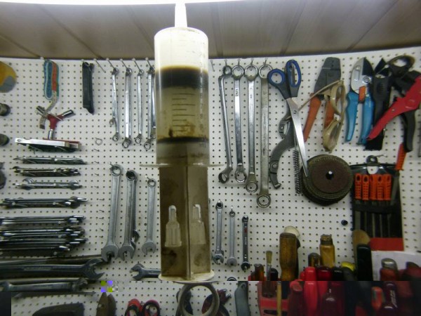

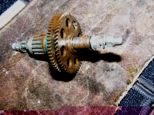

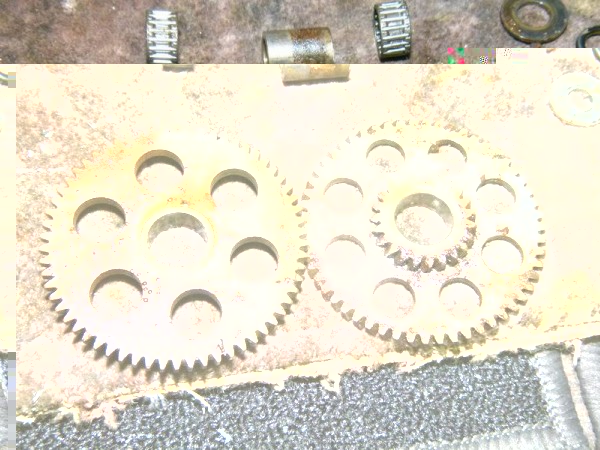

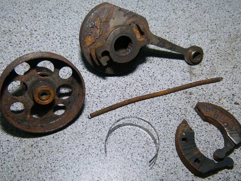

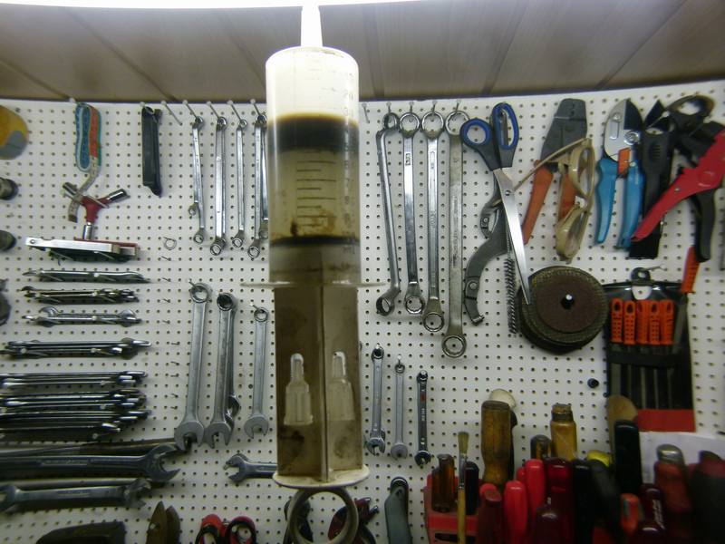

Hier noch weitere Bilder vom zerlegten Motor mit Korrisionsschaden.
Hatte gedacht das im Getriebe Öl genug vorhanden war.
Nachdem ich es mit Spritze abgesaugt habe merkte ich schnell das etwas nicht stimmt ( ließ sich zu leicht absaugen )
Das Getriebeöl bestand zu 3/4 aus WASSER - kann mann an der Spritze gut erkennen.
Getrieberäder auch angerostet >>> geht aber noch werden gebürstet und zu Tuninggetriebe umgearbeitet ! :wink:
Schrott : Kurbelwelle mit Lager , Kupplungskorb , Kupplungsfeder , Buchse Getriebewelle , Nadellager
Alles andere kann aufgearbeitet werden.
Mfg Bernd

Re: * * Motor mit ROSTSCHADEN !!!! * *
Hallo Rostfans,
eine Getriebewelle hatte ich mal zwei Jahre lang draußen offen im Regen liegen.
Die sieht besser aus, als das, was Bernd da fotografiert hat. Auch der Rost an meinem Getriebgroßrad ist nur an der Oberseite vorhanden.
Bei Bedarf gibt's Bilder.
Bernds Motor muss lange, lange Zeit unter Wasser gestanden haben. Anders ist das für mich nicht erklärbar.

mich würde mal der ph Wert von der Brühe, die jetzt in der Spritze ist oder war, interessieren.
Dann könnte man Rückschlüsse auf diesen Rost machen.

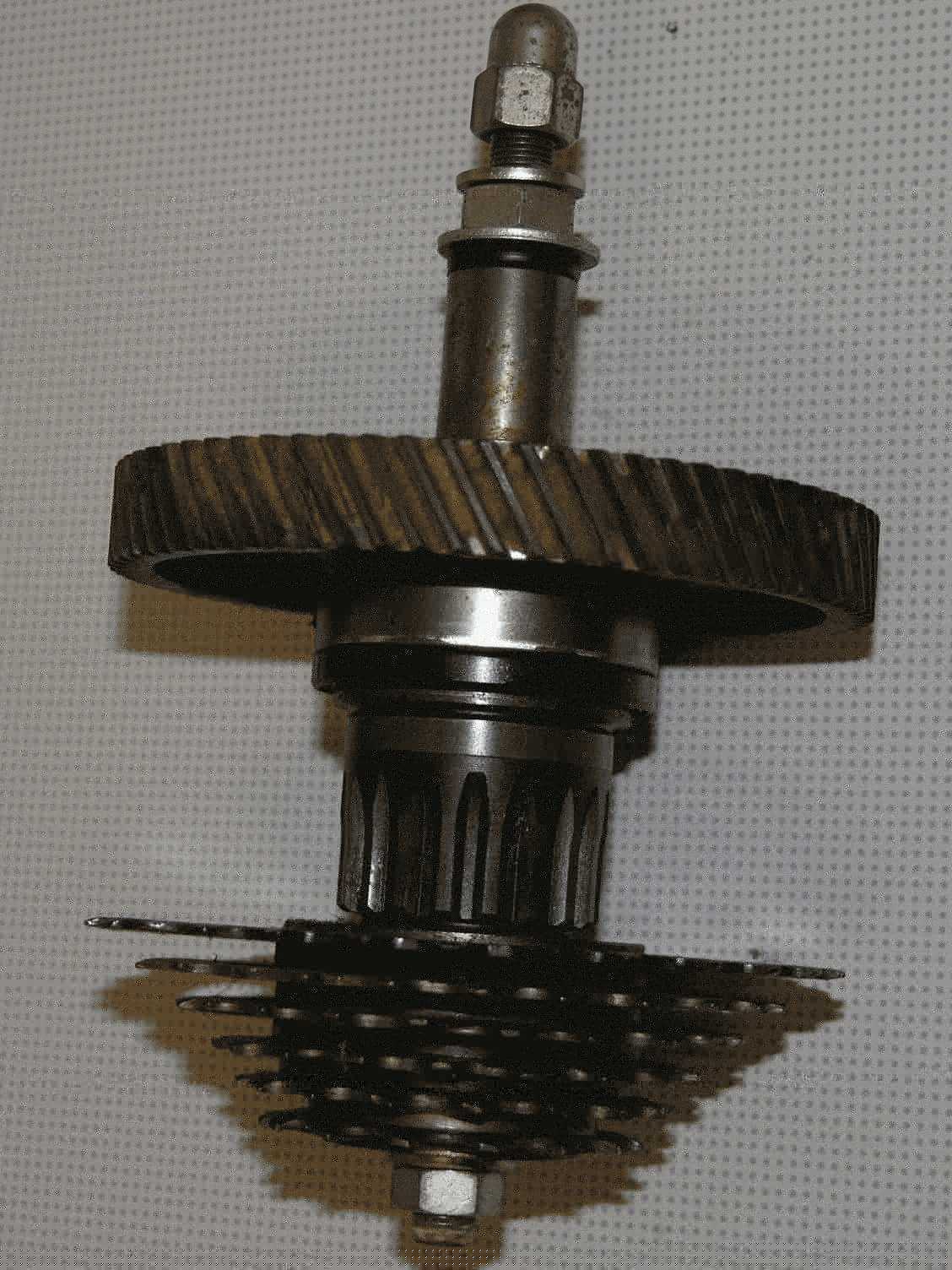

Ihr glaubt mir nicht!?!?
Hier die Bilder von einer Hinterachse, die mit Hinterrad aber ohne Motor in einer Nicht-Saxonette montiert war. Diese Einheit stand zwei Jahre lang draußen vor meiner Garage in einem 28 Zoll Rahmen.
Was muss dann erst den von Bernd abgelichteten Voll-Rostlauben widerfahren sein...
Oberseite zeigt deutlichen Rost, der sich noch entfernen lassen dürfte.
klicken um zu vergrößern
Unterseite praktisch ohne Rostbefall.
