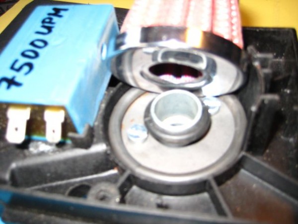

Chris. hat geschrieben:Na klar Edgar, habe auch nur den Schnittverlauf geändert ( siehe erstes Bild )
so paßt der entstehende Dichtring zwischen die Schrauben !! :handshake:
Christian
Jo, das paßt. Vor allem ist es dicht und es rappelt nix. *THUMBS UP*

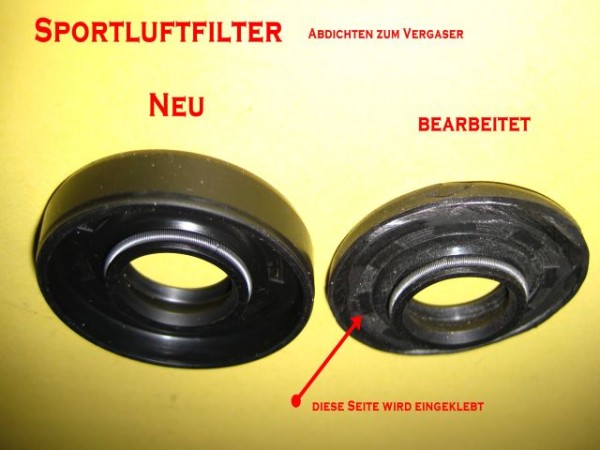

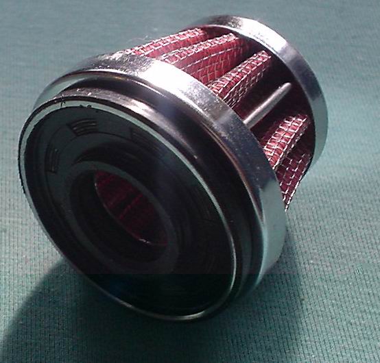

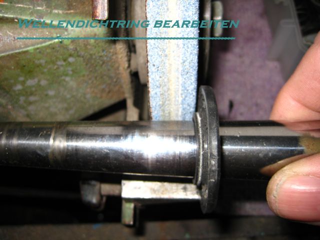

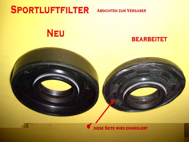

So, habe mich nun für eine Methode entschieden, die der von Reiner ähnlich ist. Das Filter ist so auf zu weiten, das die Dichtlippe vom Wellendichtring hindurch passt. Die Metallwandung vom Wellendichtring schleife ich ganz runter.
IMG_0811.jpg Die Dichtlippe mit Feder bleibt erhalten das Filter läßt sich gut ,,raufschieben", der Vergaserstutzen passt stramm drauf und dichtet bestens ab. [attachment=1]IMG_0811.jpg
Die Feder der Dichtlippe bleibt erhalten, das Filter läßt sich so gut aufschieben und dichtet zu 100% ab.
Gruß hotte
