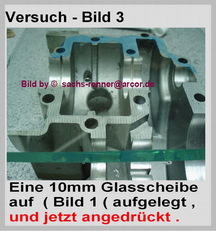

Wie kann es für alle anschaulich dargestellt werden wieviel DICHTMITTEL aufgetragen werden muss / sollte.
Da kam mir die Idee mit der Glasscheibe wo gesehen werden kann wie sich das Dichtmittel auf der
Dichtfläche verteilt.
NICHT SOVIEL WIE MÖGLICH - SONDERN SOVIEL WIE NÖTIG !
An dem Versuch kann jetzt auch der Laie sehen das weniger manchmal besser ist.

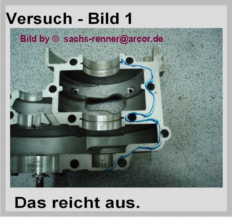

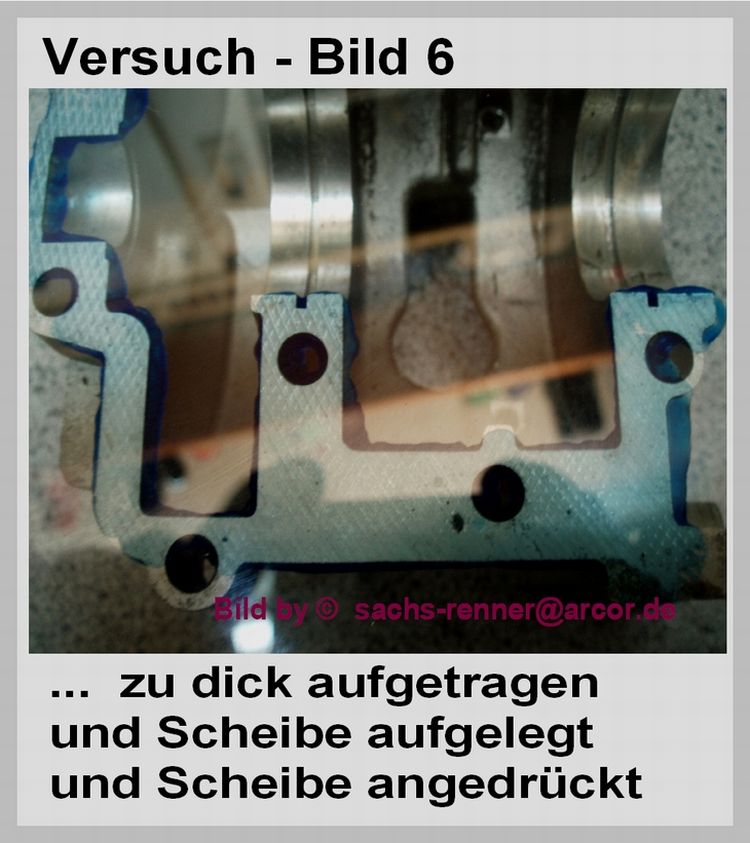

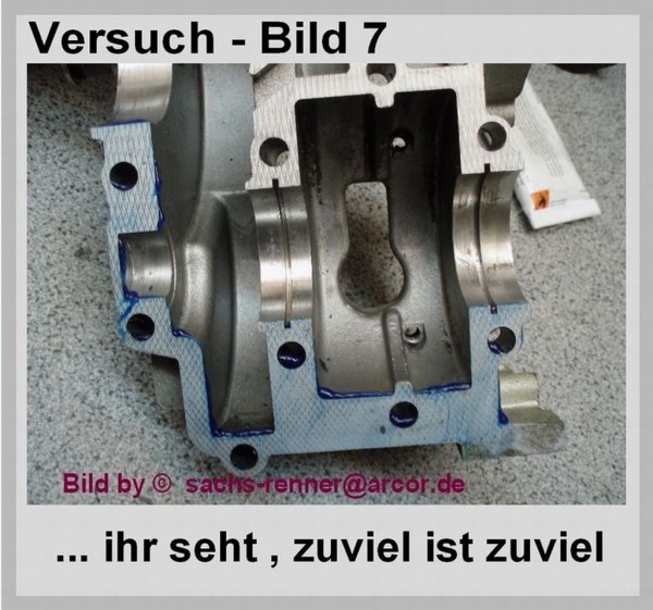

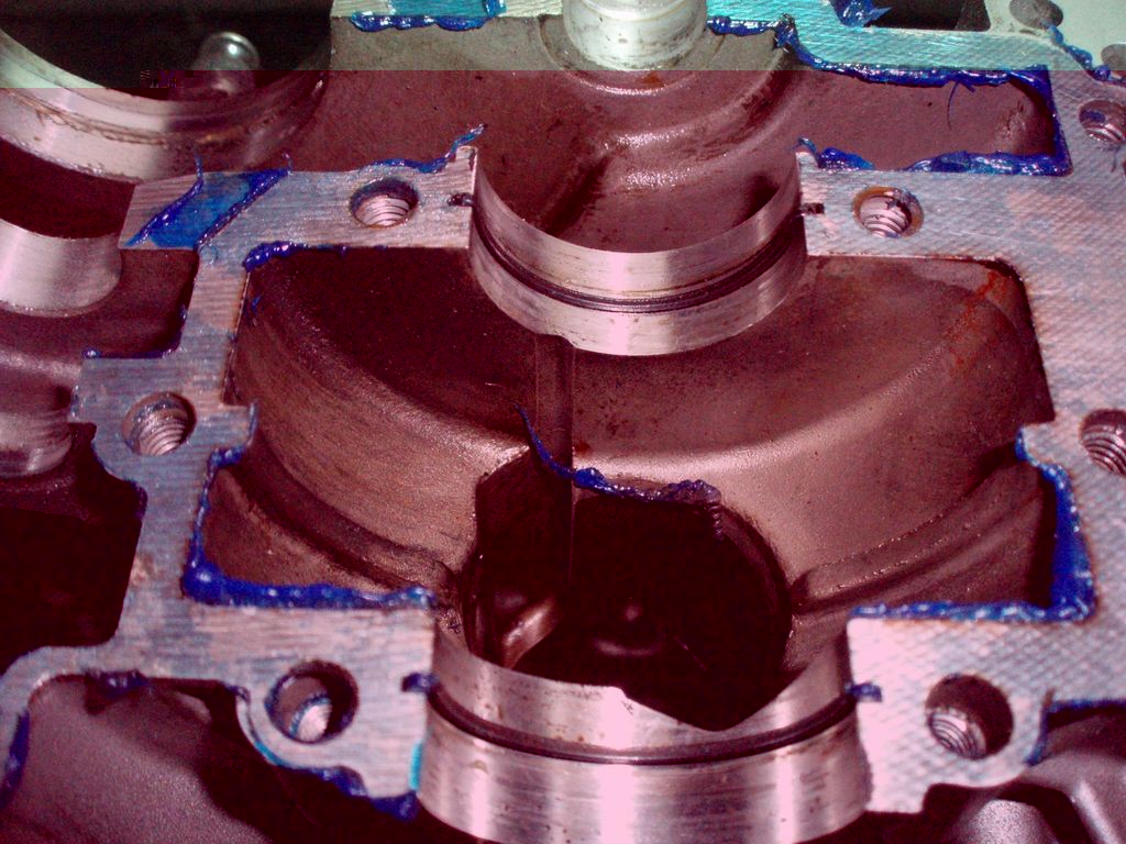

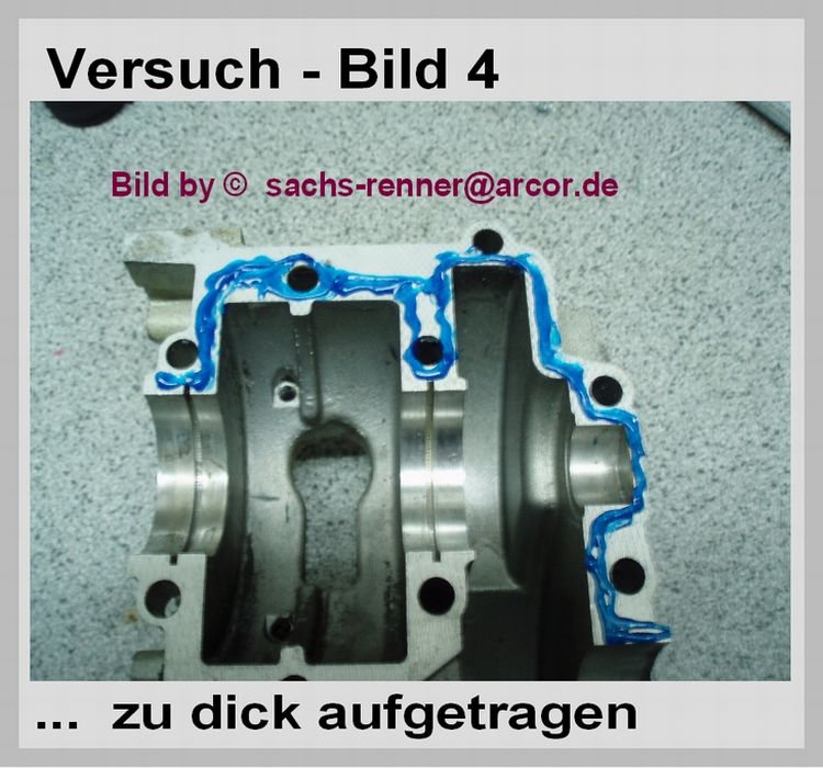

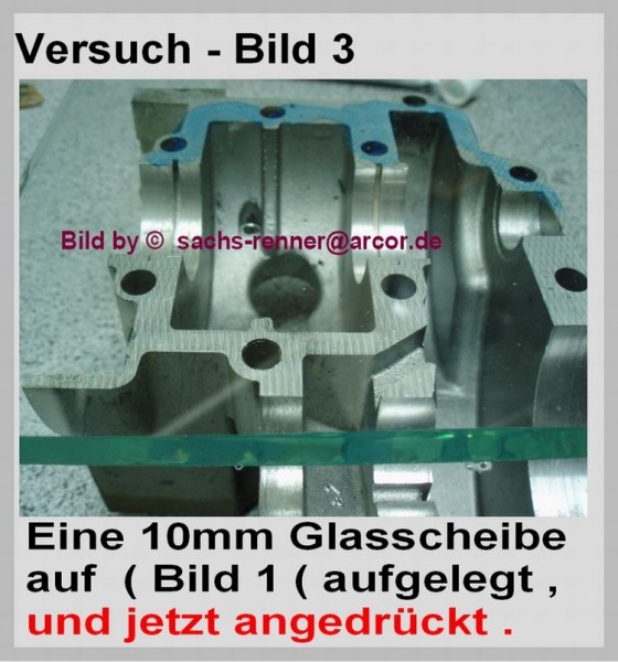

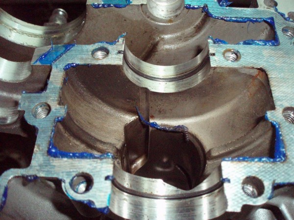

Bild - 1 :
Zuviel Hylomar , wie hier schön zu sehen !
Jetzt zur Veranschaulichung die Übersicht :

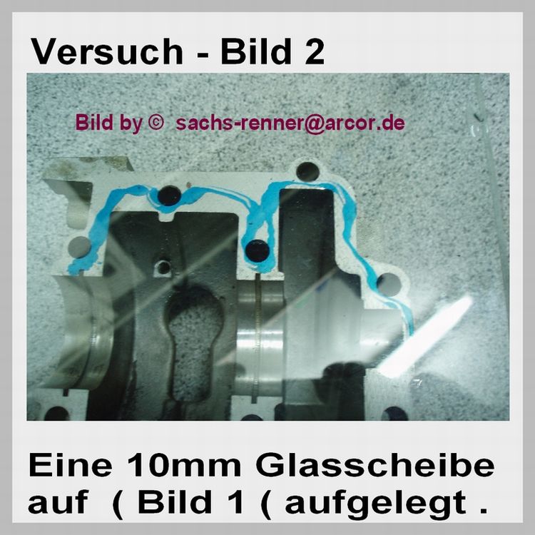

. . . . dünne " Spur " Hylomar auf einer Hälfte des Motorgehäuse auftragen :
. . . . Hier konnte doch schön gesehen werden wie sich die kleine " SPUR " Hylomar
auf der Motorhälfte schon durch auflegen der Glasscheibe verteilt.
Nachdem dann die Glasscheibe angedrückt wurde hat sich das Hylomar auf der
gesamten Dichtfläche verteilt.

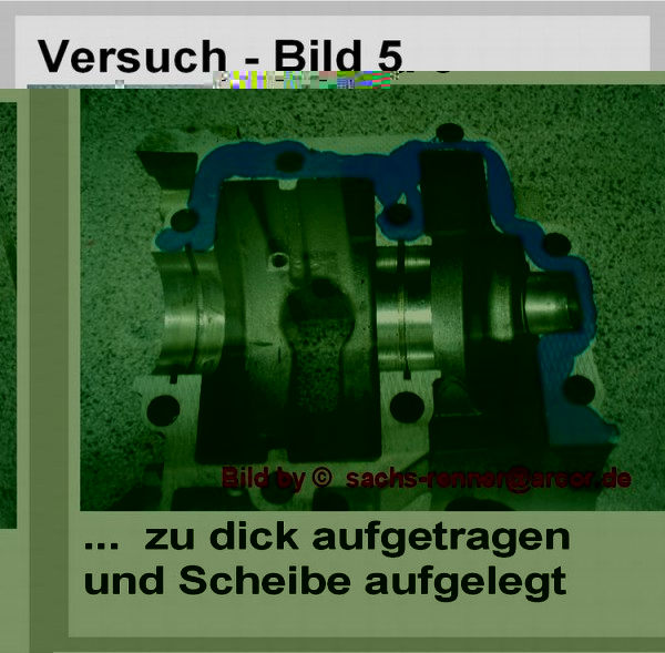

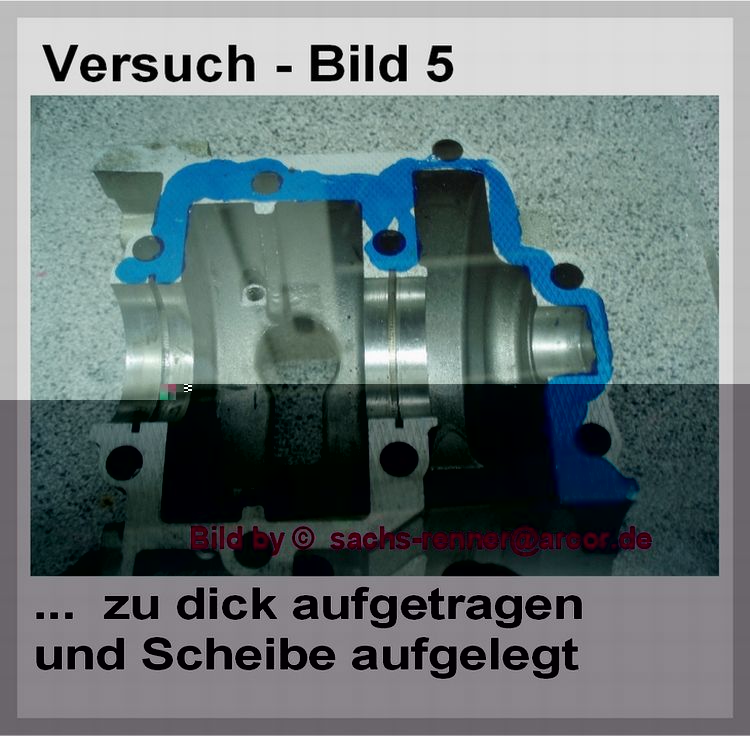

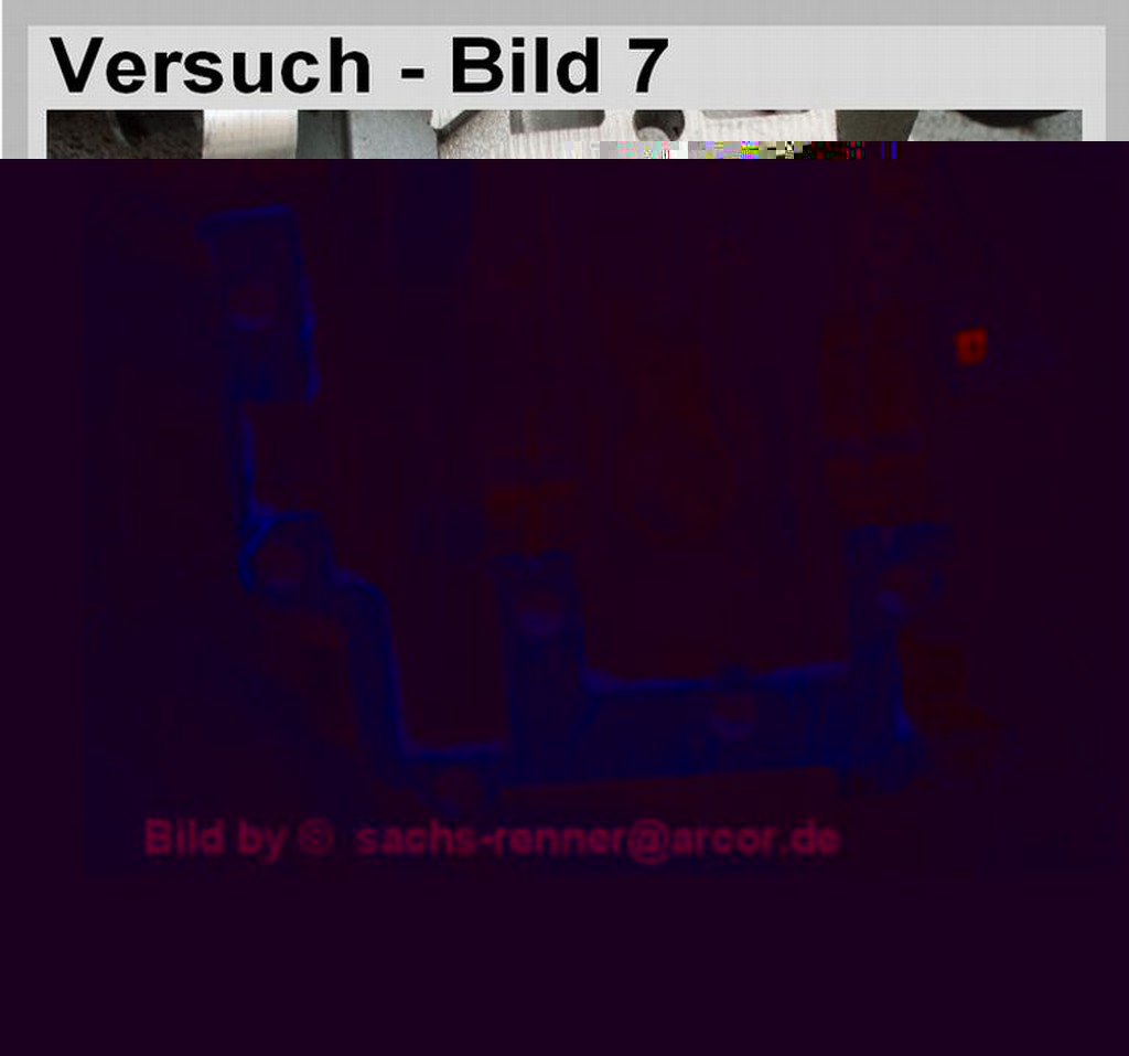

Bild - 1 :
