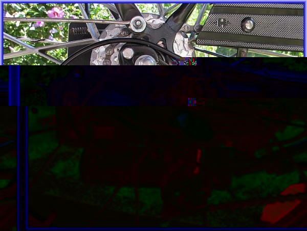

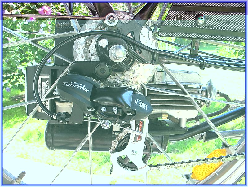

Re: Bericht Umbau 5-Gang mit einer Frage...
So Leute, habe fertig.
zunächst nochmal vielen dank an Bernd für den Hinweis mit dem abschleifen, hat wunderbar hin gehauen.
Auch das Zusatz Loch habe ich gebohrt und geschnitten, schon da die Original Befestigung zu sehr aufgetragen hat. (der Kranz wollte schleifen)
so sieht der Anbau jetzt aus: Es traten noch einige Probleme auf.
Das Zahnpaket sitzt so dicht am Rahmen, das ich auch die Schutzblech Befestigung mit unter den Gepäckträger setzen musste.
Sogar die Schraube des Gepäckträgers musste ich bearbeiten, habe den Kopf flacher geschliffen, da sonst die Kette beim umwerfen vom kleinsten Kranz auf den nächsthöheren hängen blieb.
Dank Bernd's Hinweis mit der fehlenden Scheibe, wurde auch das korrigiert.
Allerdings habe ich max. 4 Gewindegänge in der Hutmutter genutzt, hoffe das reicht, sonst muss ich noch in den sauren Apfel beißen und mir eine Achsverlängerung besorgen.
Den Werfer justiert, (im dritten Gang läuft die Kette gerade) einwandfreies hoch und runter Schalten möglich, Probefahrt und funzt super...
Super auch und meinen Dank an die Forumbetreiber, das direkte Bilder laden ist schon eine feine Sache.
bis auf weiteres...

habe ich umgedreht und nach innen gesetzt. Wo die sich verhakt, innen oder außen, ist
doch von der Wirkung her gleich.
Der Umwerferhalter ist bei mir angeschweißt. Wenn man keine Feinheit auslässt um Platz
zu sparen, dann klappt so ein Umbau auch ohne Verlängerung. Das Zahnrad vom 7. Gang ist
so klein im Durchmesser, dass die Kette dichter an der Achse läuft und nicht mit den Streben-
schrauben kollidiert. Darüberhinaus ist das 7er-Paket nicht viel breiter als ein 5er.
Beim 7er-Paket sind die Abstände der Ritzel nämlich kleiner.
TDMler wird mich verstehen, da er die Gegebenheit noch ziemlich gut vor Augen hat.
Hallo TDMler,
Glückwunsch, hast Du fein gemacht,sieht sehr gut aus.
Was mich aber noch interessieren würde:
Sitzt das Hinterrad bei Deiner Saxo mittig oder sitzt es leicht schief nach oben links?
Hast Du die Gabel viel spreizen müssen?
