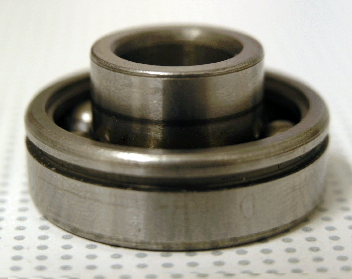

Re: Wellendichtring Kupplungseite
Hallo Leute,
im Januar 2008 gab es mal eine heftige Diskussion über genau diese Frage. Wie herum muss er denn nun?
Den Thread dort sollte man sich schon ziemlich genau durchlesen. Ich hatte damals eine ursprüngliche Meinung. Ein Anderer bestand auf seiner Meinung.
Klärung kam nicht durch das Telefonat mit Sachs (Herr Unkel). Dem wars gleichgültig wie herum man den Wedi einbaut.
Herr Rupprecht (damals technisch Verantwortlicher von Hudson und Ex-Mitarbeiter von Sachs) gab eine ganz eindeutige Antwort. Das führte dazu, dass ich mit dieser neuen Erkenntnis alle meine darüberliegenden Postings mit dem Kommentar versah:
"DIESER BEITRAG ENTSPRICHT NICHT MEHR DEN NEUESTEN KENNTNISSEN!!"
http://www.hilfsmotor.eu/forum/Saxonett ... #fpost4276
Stellt doch bitte mal solche Bildchen vom Kupplungslager ein (natürlich ohne aufgeschnittenen Wedi).
Am Lagerinnenring kann man die ganze Historie ablesen. Dieser Wedi saß immer mit der Dichtlippe zur Kupplung.
Nach einer Motoröffnung wurde der Wedi etwa 1mm vom Lageaußenring weg montiert und lief so einige Zeit.
Nur fürs Foto habe ich den Dichtring so herum aufgesteckt, wie er nie gelaufen ist.
Beim Bild unten, das von Bernd stammt, erkennt man das gleiche: Der Wedi am rechten, langen Lagerzapfen saß IMMER mit der Lippe zur Kupplung und nicht zum Öl!
Herangezoomt sieht das so aus:
Ich hoffe, das war verständlich. Ihr könnt also mit einer Lupe am Lagerbund sehen, wie herum der Wellendichtring eingebaut war.
Wenn ihr bitte eure Bestände überprüft und jeder hier sein Ergebnis postet, kommen wir weiter.
Einen Fall habe ich selbst dokumentiert, da war die Dichtlippe zum Öl eingebaut. Dieser Motor war ein 699er von Rotary und hatte 0km Laufleistung.
Fazit: Rotary baut ein wie XXX, YYY, ZZZ.
Drei weitere Mitglieder, die recht oft an Motoren schrauben, bauen am Einstufengetriebe den Wedi regelmäßig anders herum ein als Rotary:
UUU, VVV und WWW.
So ist ein Wedi aufgebaut: Die zittrigen Pfeile habe ich mit Paint zugefügt.
Pfeil oben: umlaufend Zugfeder. Sie sitzt immer über der Dichtlippe.
Pfeil unten: Dichtlippe
Die rechte Seite im Bild heißt "offene Seite". Die linke Seite ist die "geschlossene Seite".

- Dieter-K
- Beiträge: 4818

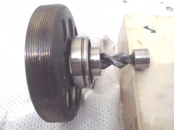

Habe eben mir Bernd telefoniert. Daraus folgt eine interssante Ergänzung:
Bernd hatte Herrn Rupprecht von Fa. Hudson nach mir angerufen und dabei das genaue Gegenteil erfahren wie ich.
Also offenbar sind sich die Hersteller selbst nicht einig.
Jetzt schaut doch bitte mal auf alte Lager und messt nach, ob die Laufspuren vom Wedi bei 5,3mm liegen oder bei 2,0mm.
Nicht jeder hat die Schubladen mit Teilen voll - ist klar. Aber wer welche liegen hat, möge sich bitte äußern.
Unten das Bild eines Lagers, das ich für einen Bekannten abgezogen hatte. Es ist Schrott. Trotzdem sieht man, wo der Wedi lief.
Von der Oberkante aus lief der Wedi bei 5,3mm.
(Mein Gott, ich bin noch richtig erschöpft von der Arbeit, dieses Bild zu machen, die Pixel hier hochzuladen. Stöhn. Ist ein fürchterlicher Stress! Auch hierzu was zu posten ist ein Qual, als würde jede Taste des Laptops mit 1 to niedergepresst werden müssen. Ich brauche jetzt dringend Urlaub!)

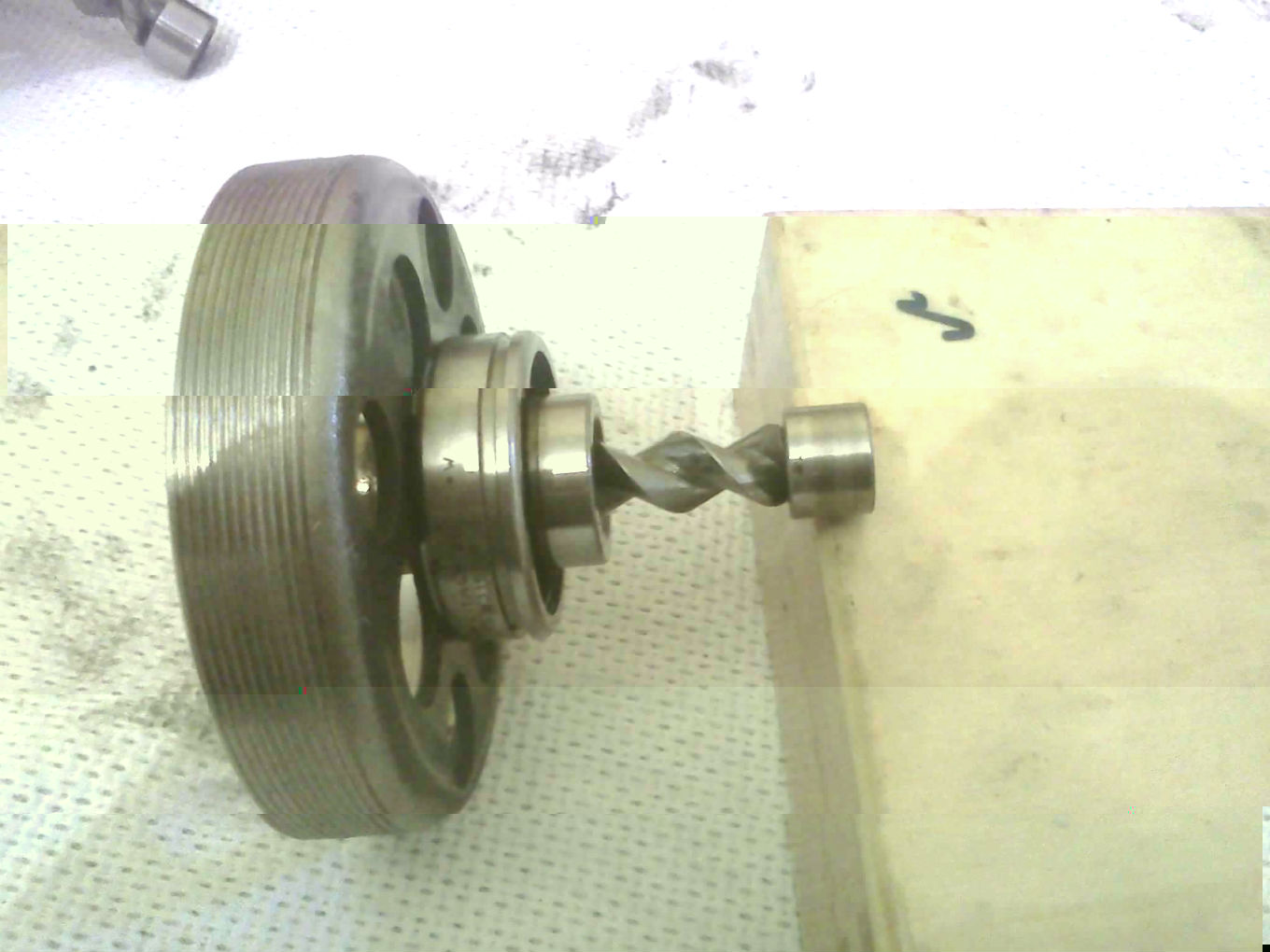

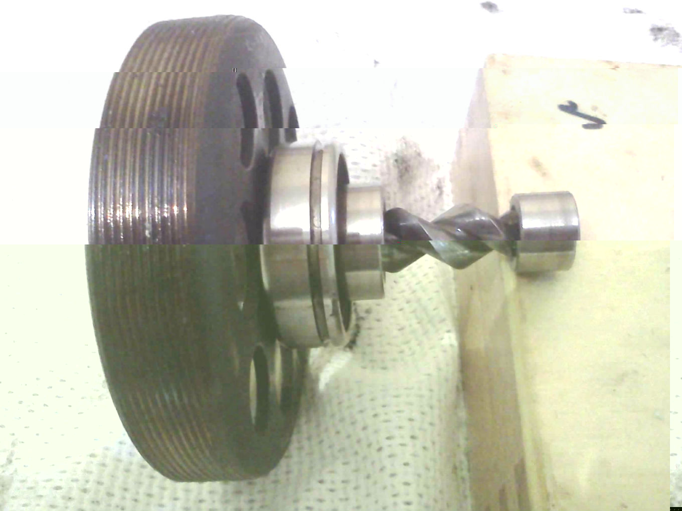

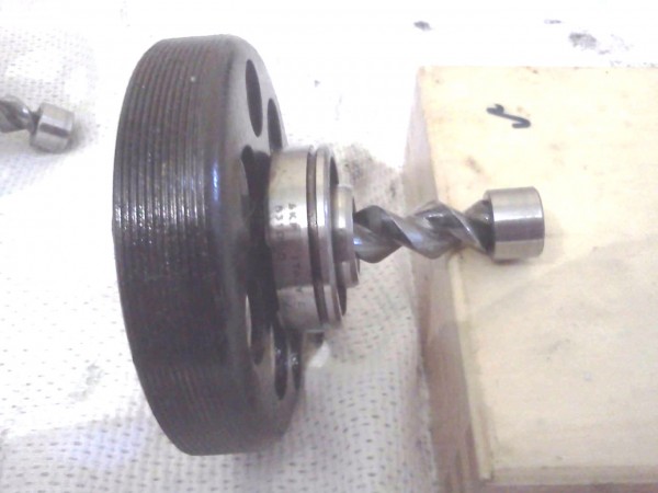

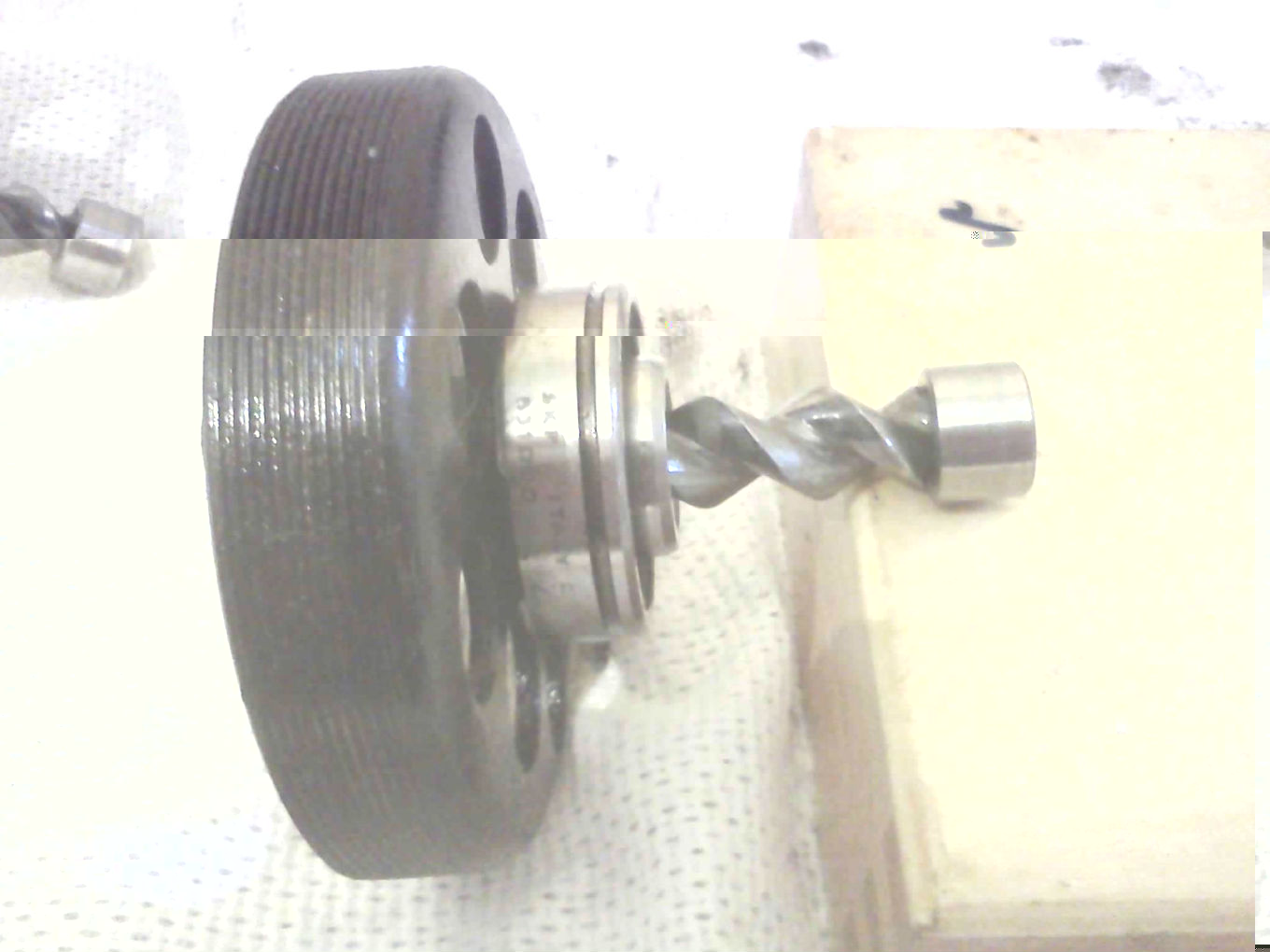

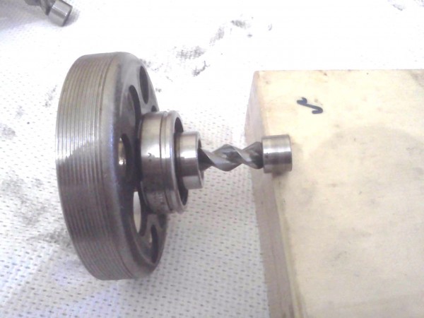

Hi,
Meine drei Körbe,
mehr hab ich nicht zu bieten.
1.NL 299
2.NL 399
3.D 499 : was ich nicht verstehe!
bei dem kurzen Bund kann ich den WD nur mit der
geschlossenen Seite nach außen montieren.
Warum soll das dann beim breiten Bund verkehrt sein
Wer kann mir das erklären ?
Meine Frage zu dem Thema war wohl mehr als berechtigt,
trotz Reperaturanleitung
Lg Sachse

Leute (nicht ich) haben mit anders herum eingebautem Wedi an der Kupplung angeblich schlechte Erfahrungen gemacht.
Da war von Schaum im Getriebeöl zu lesen oder von abgesaugtem und dann verbranntem Öl.
Also baut man so ein, wie man es bei der größten Zahl der geöffneten Motoren vorgefunden hat. Und das ist eben die oben beschrieben Lage.
Mit anderen Worten es gibt nichts was deinen Anforderungen entspricht auch nicht was das " körnern" betrifft. Die war mal eine Empfehlung von Spartamet.
Du kannst , und das ist deine große Freiheit, deine WD's einbauen wie immer du möchtest und deine Gehäusehälften bekörnern bis der Arzt kommt. (nimm einen Automatikkörner dies nur als Empfehlung) oder les die Empfehlung aus dem Rep. Handuch da wird geklebt...
Es ist die einzigste Möglichkeit um nicht in eventuelle Regrezfallen zu stolpern weil jemand gesagt oder geschrieben hat "du MUSST das so machen und nicht anders" es kann allenfalls eine Empfehlung sein.
Wenn das Sachs eindeutig schreibt dann ist das deren Problem aber auch die äußern sich schwammig warum? frag bei Sachs nach.
Dein Ergebnis wird sehnsüchtig hier im Forum erwartet.
frohe Ostern und fröhliches Suchen
@ Sachse, du kannst Fragen stellen noch und nöcher und alle sind berechtigt, nur auch hier du liest nicht richtig oder überhaupt nicht.
