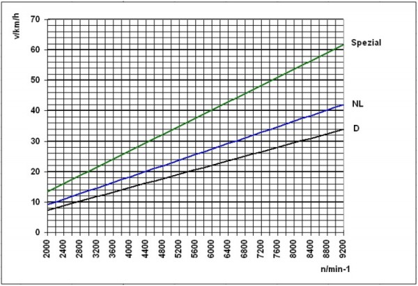

Dazu mal eine Frage: wie viel Km/h wären so ca. 7000 Umdrehungen/min bei einem D-Getriebe?

@timo es dürfte so bei 26Km/h liegen
siehe Drehzahlkurve von Dieter-K (ich hoffe mit Dieters Einverständniss?)
Gruß Peter

Hallo.Danke für dieses Drehzahldiagramm,denn jetzt habe ich wenigstens einen Anhaltspunkt mit was für Drehzahlen wir unterwegs sind.Also kurz gesagt.
Wir waren gestern,bei ca.26 Grad ,ca 3 Stunden unterwegs.Unsere Geschwindigkeit war im Schnitt zwischen 25 und 28 KM/h.Auf schönen Stecken sind wir auch schon mal 32 KM/h längere Zeit unterwegs gewesen.Wir haben bisher noch keine Probleme mit Zündung bzw.Zündspule gehabt.Ich benutze zu Kühlung der Zündung nur den Luftstrom der Ansaugluft des Motors allerdings mit etwas erweiterten Luftführung im Luftfilterkasten.Keine Löcher im Luftfilterdeckel oder Seitendeckel unten.

Das Drehzahldiagramm finde ich auch sehr Interessant, zeigt es doch das der D Motor mit etwas Leistungssteigerung, ziemlich Drehzahlintensiv ist.
Das aber eine Hitzegefahr für die Zündspule ab ca 7000/UPM bei Dauerbetrieb wußte ich bisher noch nicht.
