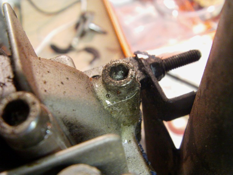

Als erstes kam beim öffnen einer Gehäuseschraube so ein Schaumgemisch heraus.

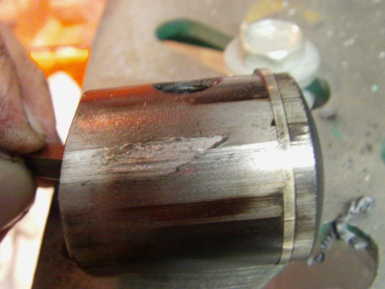

Nach öffnen Des Motorgehäuses bekam ich die Kurbelwelle kaum heraus, der Kolben klemmte.
Spuren am Kolben weisen auf einen Kolbenklemmer hin. Der Buckel ist jetzt endgültig platt nicht mehr zu gebrauchen.
Der Kolbenring klemmte in der Nut.

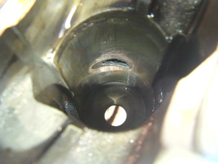

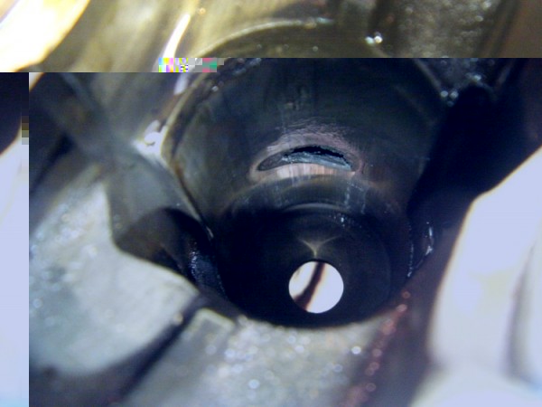

Der Auspuffausgang ist auch verrußt und ziemlich zu:

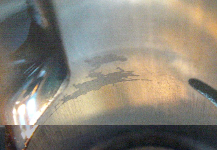

Der Zylinder sieht noch gut aus.

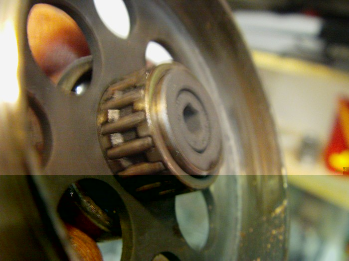

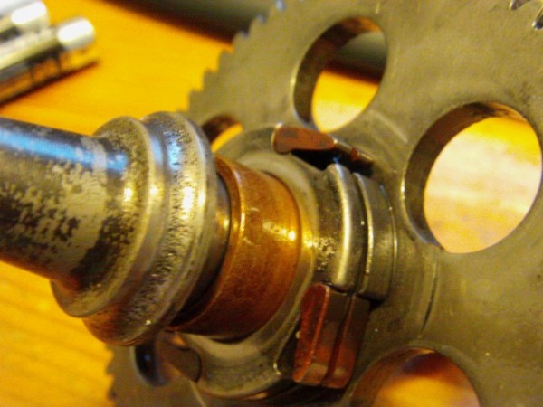

Das Kupplungslager schien mir auch viel zu trocken:

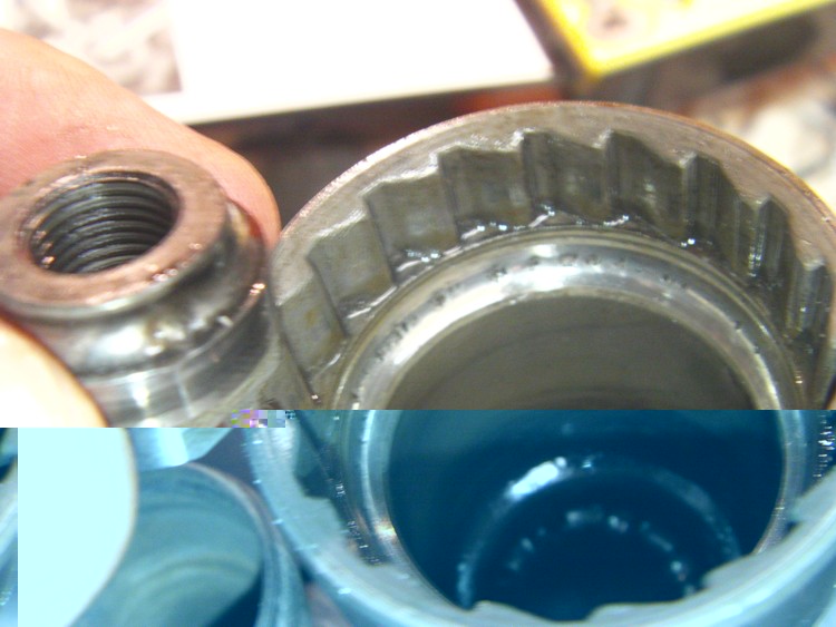

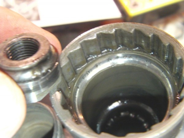

Doe Nabenhülsehülse dieses Ersatzmotor war leider Schrott, wie ich gestern bemerken mußte. Auch das Einstellager hatt eine Kerbe.
Gut, daß ich das noch gesehen habe So, und jetzt mache ich aus 2 Motoren einen einzigen.

Der Ersatzmotor hatte nicht nur eine Kaputte Nabenhülse, sondern auch abblatzungen im Zylinder.
Kann man damit noch leben oder auch sSchrott ?

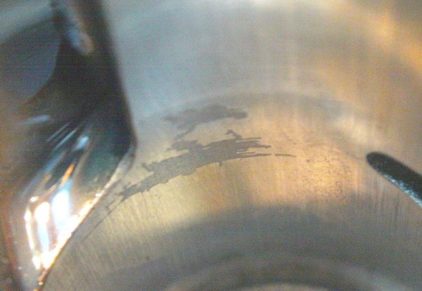

Sonst muß ich den jetzigen Zylinder nochmal aufarbeiten, denn Pefen sind nicht drin, nur Rückstände vom Kolben.

Und das Kupplungslager ist immer ein Thema !
Da sollte man besonders drauf achten wenn man den Motor offen hat.
Im Zweifel lieber wechseln.

Den Zylinder habe ich von den Materialabtragungen vom Kolben gereinigt. Es sind keinerlei Riefen oder Beschädigungen mehr zu sehen. Die Nikalsilschicht ist voll intakt.

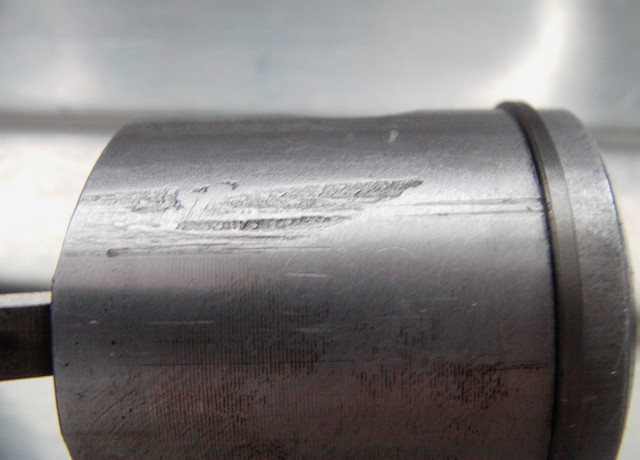

Den Buckelkolben habe ich erst in mehreren Ultraschallbädern vorgereinigt und dann mit einen Schwamm und Öl endgereinigt. Anschließend versucht, die Rielfen so vorsichtig wie möglich nit einen Handschleifstein zu glätten.
Einen Buckel schmeißt man nicht so einfach weg.
Ich glaube, unser Rudi hat auch so einen ähnlichen Kolben wieder eingebaut.
Ich hoffe jetzt einfach, daß die verbleibenden Vertiefungen nicht auf die Funktion auswirken.

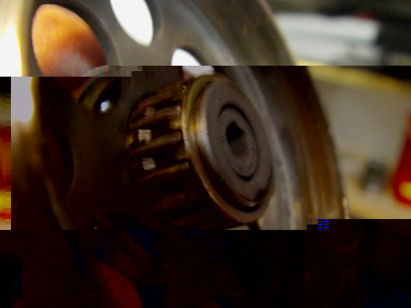

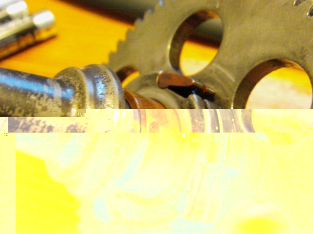

Bei der Gelegenheit habe ich mir die Antriebsachse auch mal genauer angesehen und festgestellt, daß eine Lagerfläche vollkommen hinüber war. So kann man das Spiel am Rad nicht mehr einstellen.
Da mußte ich eine andere aus einem Ersatzmotor nehmen , wobei ich mit Erstaunen feststellte, das das Zahnrad mit den Sperrklinken kein Nadellager, sondern eine Messingbuchse besaß. Ganz spielfrei war das Ganze auch nicht.
Da wundere ich mich auch nicht mehr, warum manche Motoren ein lauteres Getriebegeräusch haben wie andere 3 Stufer.

Ich fürchte, dass sich beim Vorverdichten das Gemisch via Kolbenfehlstelle durch den Auslasskanal verflüchtigen wird.
Ist ja ein Zweitakter.
Bin gespannt, wieviel Leistung nach dieser - Reparatur - überbleibt.
