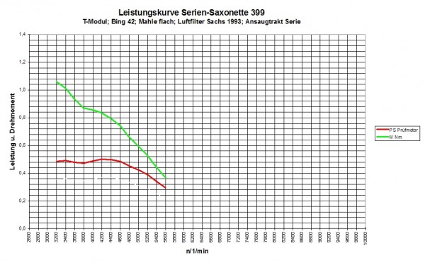

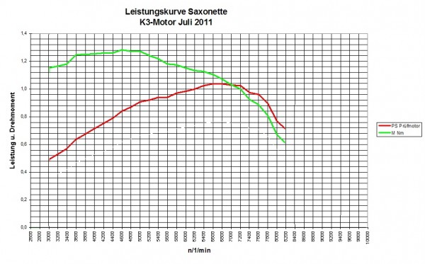

Hei Summi-Ost,
wer mit Nennleistung 0,7 PS unterwegs ist (was real auf dem Leistungsprüfstand 0,5PS am Hinterrad bedeutet), der kann wahrscheinlich auch Livio fahren. Deshalb hatte der Hersteller auch überhaupt keine Kopfschmerzen. Er wurde sogar übermütig und drehte die offenen(!) Überströmkanäle so, dass der Motor schmaler baute, aber das Kolbenhemd nicht mehr vollflächig trägt.
Jetzt verdoppelt mal der Eine oder Andere die Leistung durch Füllung und Drehzahl, und plötzlich gibt es Probleme und Verschleiß.
Die Flächenbelastungen steigen mal im Quadrat bei doppelter Drehzahl. Und das ist nicht ohne!
Ein gut laufender Serienmotor Motor im Kleinkraftrad (ein bisschen angeben darf ich doch)

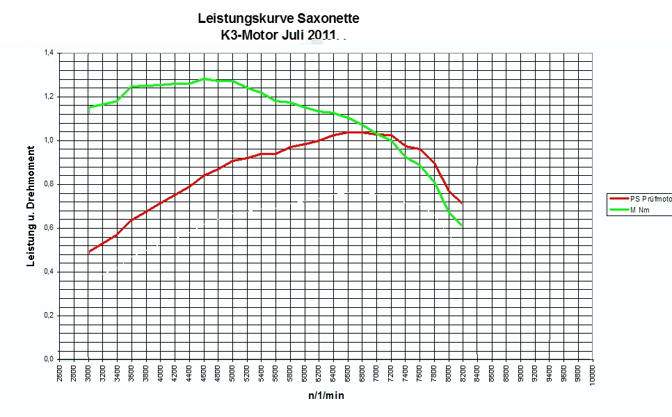

Re: Welches Mischöl nutzt Ihr?
Hi Summi,
ist doch gut. Ihr kitzelt den Motor eben nicht, bis der Arzt kommt.
Ich seit Juli 2011 auch nicht mehr. War bisher nicht nötig.
Wenn's nötig wird, gibt es eben ein neues Unikat. Wie ich den dann mache, da habe ich schon meine Vorstellungen.

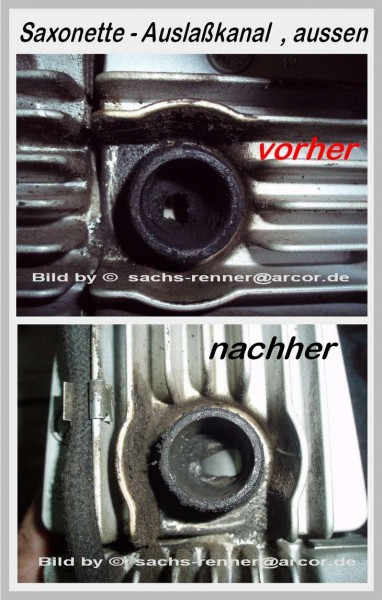

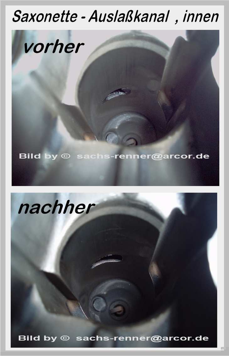

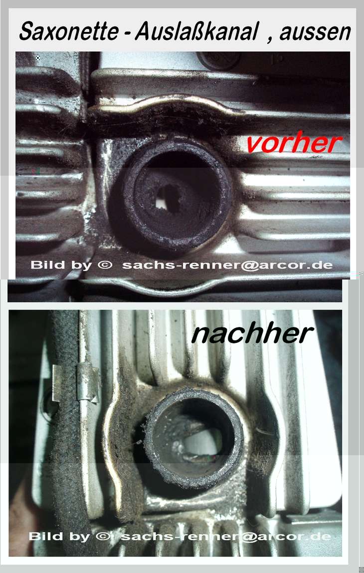

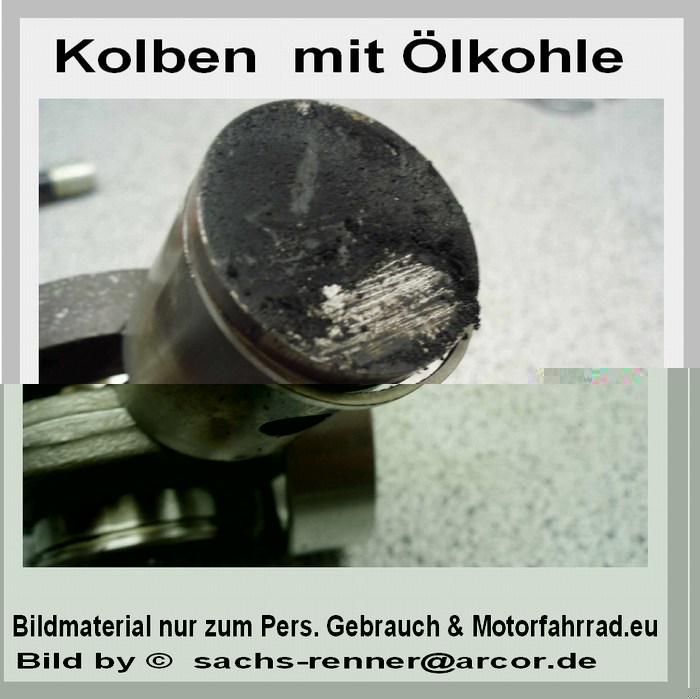

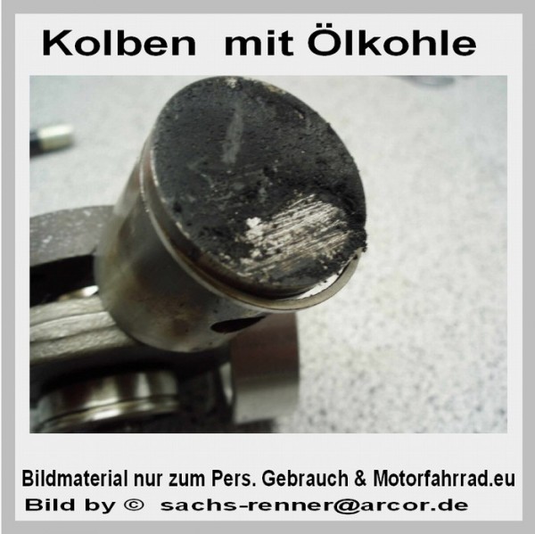

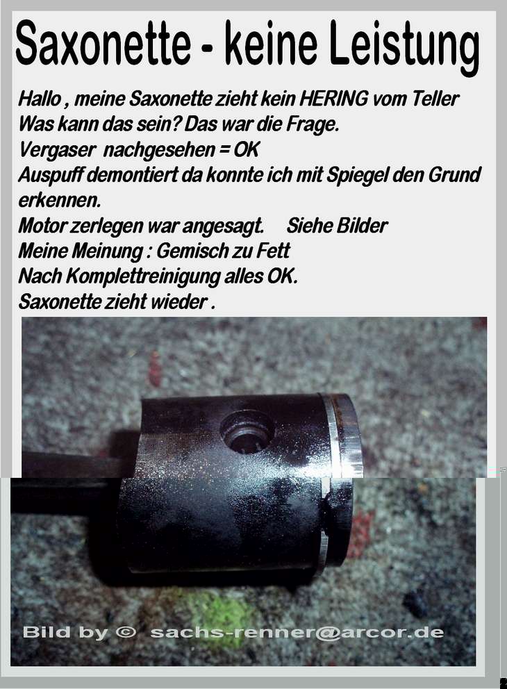

meiner Meinung nach macht sich ein gutes Öl auf Dauer am Motor bemerkbar.
---habe viele Motoren FÜR MICH zusammengebastelt und auf Geschwindigkeit zurechtgetrimmt.
mit NL Getriebe auch hochdrehen lassen bis über 44 k/mh ( spielt keine Rolle Bergauf oder ab ) geht nur um Drehzahl.
NIE hatte ich bisher einen KOLBENFRESSER oder KLEMMER ( auf holz klopf - dreimal !!! )
- - auch sehen bei Revision meine Motoren von innen immer gut aus und kein ÖLKOHLE Besatz.
Ich verwende >>> Castrol RS 2T
Für mich hat das schon eine positiven Eindruck hinterlassen !
. . . und auf die Ausagen der betroffenen mit evtl. Schaden lege ich keine große Beachtung.
Ich denke hier wird zuviel geflunkert !
mfg HG
- - mal Bilder mit Ölkohle Besatz :
