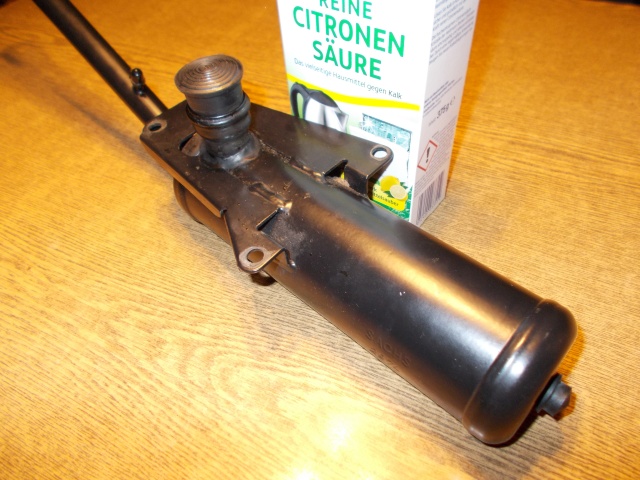

In den vergangenen Tagen habe ich mal versucht den Saxonettenauspuff zu reinigen.
In div. Foren liest man, dass das Reinigen bzw. Ausbrennen nicht möglich sei.
Meinen Mofa Auspuff reinige ich schon jahrelang erfolgreich mit Zitronensäure, dies sollte nun auch mal an einem gebrauchten Saxo-Auspuff versucht werden.

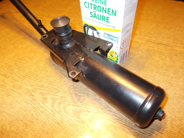

Also erst mal 3 Stopfen für die Löcher im Auspuff gesucht.
Danach den Auspuffausgang und den Stutzen für den Dekoschlauch mit den Stopfen verschließen.
Handschuhe und Schutzbrille anziehen !!
Zitronensäurepulver großzügig in den Auspuffeingang schütten (ne halbe Packung oder mehr), Auspuff zwischendurch immer leicht schütteln, damit sich das Pulver verteilt.
Wasser zum Kochen bringen und nach und nach in den Auspuffeingang gießen, Auspuff bewegen, damit die eingeschlossene Luft entweichen kann.
Den Auspuff komplett mit Wasser auffüllen, den Stopfen für den Auspuffeingang einsetzen und den Auspuff gut durchschütteln, damit sich das Pulver mit dem Wasser vermischt.
Die Zitronensäure 24h einwirken lassen, gelegentlich den Auspuff schütteln.

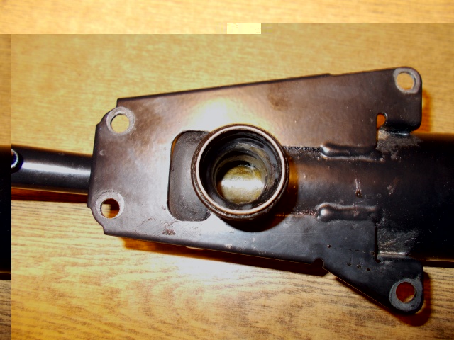

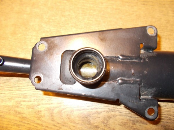

Danach die Stopfen entfernen, die Zitronensäure mit dem Schmodder ausgießen (Brille und Handschuhe !!) und Auspuff mit klarem Wasser gründlich ausspülen.
Nun sollte der Auspuff innen getrocknet werden, wegen dem Dämm-Material.

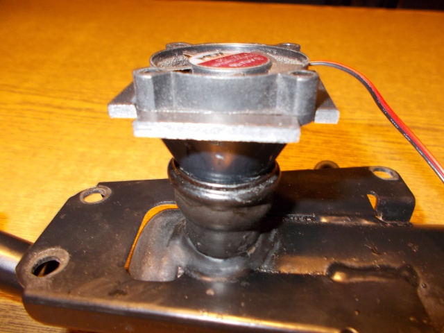

Das wurde zuerst mit einem Heißluftfön probiert, wurde mir dann aber zu blöd und habe anschließend eine Ventilatoraufnahme gebastelt und den Auspuff für gut 2 Tage in den Heizungskeller gestellt.
Wenn das Dämm-Material im Auspuff nass / feucht ist, dann hört man das beim Schütteln im Auspuff rumrutschen. (wie ein nasser Klumpen / Lappen)
Je trockener das Material ist, desto weniger hört man dies beim Schütteln.
Vielleicht, kann man die Feuchtigkeit auch beim Fahren verdampfen :mcgreen: aber ich wollte kein Risiko eingehen (Wasserschlag ? :redface: )
Nach der Montage des Auspuffs läuft und zieht die die Saxonette wieder super. Vielleicht ist der Auspuff minimal lauter / kerniger :smile: Ich bin jedenfalls zufrieden mit dem Resultat.
Wegwerfen und Neukaufen kann man später immer noch.

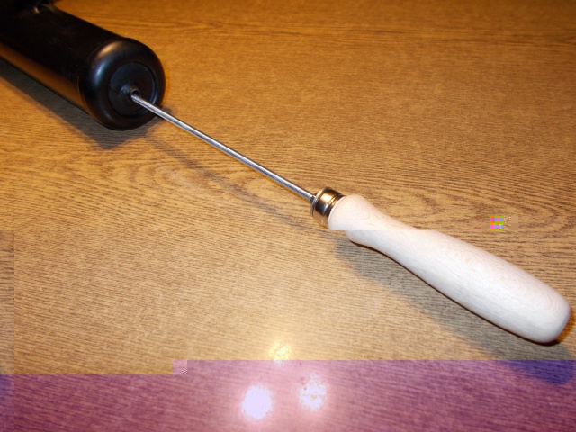

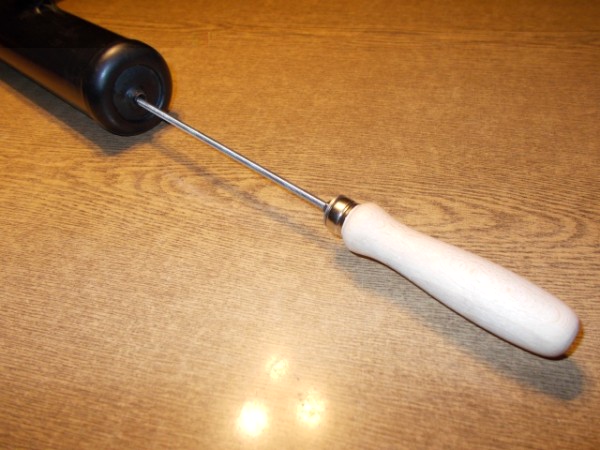

Für eine Grobreinigung ( für zwischendurch 8-) ) ist auf jeden Fall die Methode mit der M5 Gewindestange, welche in div. Foren beschrieben wird, sehr zu empfehlen.

Natürlich kann man wie an auf dem Bild sieht, mit der Gewindestange nur das innere Rohr säubern / durchstoßen.

Also Gewindestange reingeschoben und nach ca. 5 cm war ein harter Widerstand zu spüren. Nach mehreren kräftigen Stößen und etwas Gewalt, wurde der Widerstand durchbrochen.
