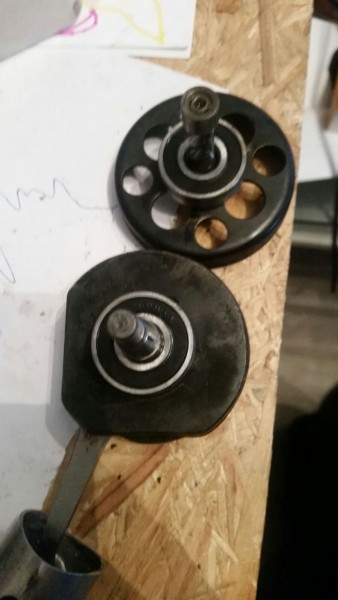

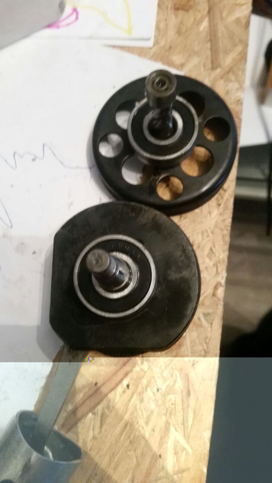

Beitrag von Dominik van Troyen » Mittwoch 8. März 2017, 16:30
In der Beschreibung steht:
lange wartungsfreie Laufzeit (Lebensdauer geschmiert) !!!
Habe sie gerade auf die Kurbelwelle aufgezogen und sie werden spätestens am Wochenende getestet.
