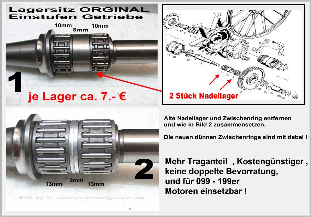

. . . einstufer und mehrstufer bestücke ich hiermit ! Genug vorhanden . Übersicht :
