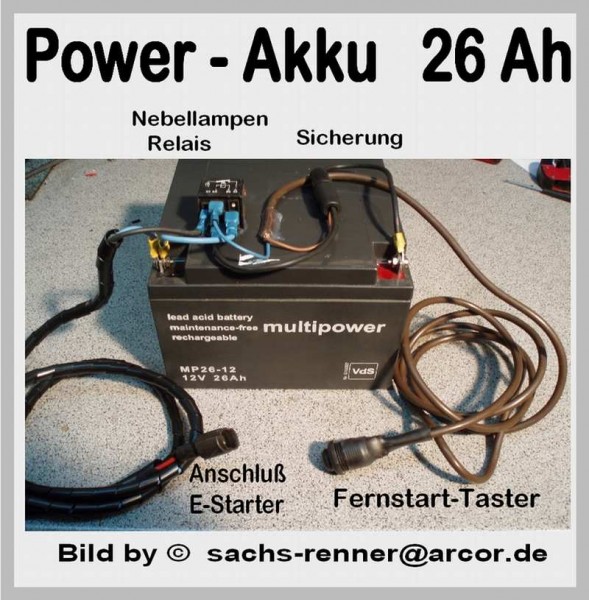

Für meine Bastel und Kontrollarbeiten habe ich einen großen Startakku und über ein Hilfsrelais
starte ich die Maschine.
