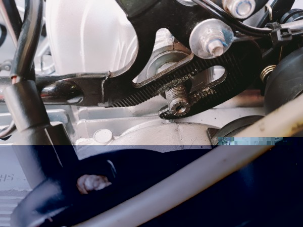

Meine Fahradkette ist wohl etwas zu kurz. Wenn ich das Rad einspanne komme ich mal grade so mit der
Achse in die Halterung vom Rahmen. Das ist doch nicht normal Oder? Ich habe das gefühl als ob ein Kettenglied fehlt.
Wie lang muss die Kette sein? Wo genau muss die Achse des Rades sitzen.?

ist doch gut so wie die Achse sitzt, wieso hast Du erst jetzt Probleme damit? Ist doch bestimmt nicht das erste Mal das Du ein Hinterrad montierst/demontierst?

ach, ich hatte grade das Rad draußen.Da wollte ich mal fragen.
Bei meiner Classic sitzt das Rad auch etwas tiefer drin.

Du kannst auch für hinten ein etwas kleineres Ritzel oder ein 1/2 Kettenglied ( gibt es beim netten Fahrradhändler) einbauen. Natürlich musst du auf das Spiel vom Halteblech am Silentblock achten. Dann bist du auf der ganz sicheren Seite.

Ich habe festgestellt das ich hinten ein 18 Zahn Ritzel drauf hatte/habe.
In meinen Papieren steht (Heft) aber 20 Zahn Ritzel.
Das habe ich mir jetzt bei Herbert bestellt.
Eine fast passende Kette habe ich vor Ort bekommen.
Die muss ich dann ein bißchen kürzen.
Dann geht das Rad auch ein bißchen weiter rein,was mir lieber ist.

Mit 18 Zähnen ist es besser als mit 20, da trampelste dich tot mit., Eine meiner Saxonetten mit ohne Gangschaltung hat 16 Zähne (vorne 48), ideal um bei 20 km/h etwas mitzutreten.
Was die Kette betrifft: Rad Hinterrad muss nicht bis zum Anschlag nach hinten geschoben werden, dazu ist die Achsaufnahme da. Auch haben Ketten, vor allem wenn sie verschleißen, nicht immer exakt die gleiche Länge, da kann man nachstellen
Es kann dann sein, dass die Gabel mit dem Motorgehäuse kollidiert, wenn Rad zu weit hinten ist.

Genau wie Hotte schreibt >>> alles OK
zu 20er Ritzel kommt die Achse noch weiter nach vorne . Mal überlegt !
( Ein 16er Ritzel würde die Achse nach hinten versetzen ! )

strampeln war eigentlich keine option für mich.....da bin ich ein bißchen faul.
Das Hinterrad soll auch nicht bis zum Anschlag nach hinten. Aber so wie es drin ist habe ich
immer ein bißchen ein ungutes Gefühl beim fahren. Da kann ich hundertmal wissen das es nicht
rausgeht.
Ich werde drauf achten das die Aufnahme nicht mit dem Motor kollidiert.
kommt ja eine neue Kette drauf.
