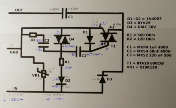

Nächster Schritt ist ein offenes CDI zu löten.Einen Schaltplan habe ich im holländischen Forum entdeckt,die Teile dafür bei Conrad bestellt.Klar kaufen wäre sicherer und schneller,aber es geht ja ums basteln

Diese Schaltung würde ich wohl nicht löten. Ich erkenne nicht, wie die zünden kann.
Trotz aller Mühe sehe ich an "G" vom Triac T1 unter keinen Umständen Spannung.
Für die Saxonette war die Schaltung wohl nicht, oder? Die Schaltung ist einfach falsch, die klappt an keinem Moped.

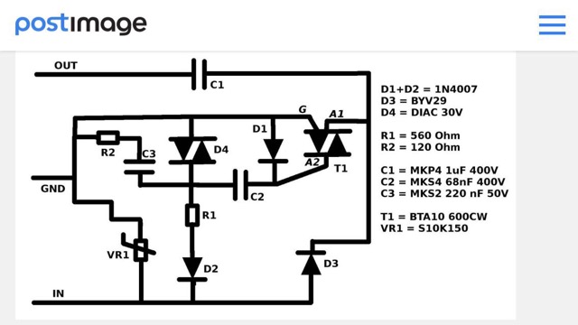

...und so würde diese Schaltung funktionieren: A2 und G sind falsch beschriftet bzw. vertauscht.
Nebenbei erkennt man, dass der Varistor falsch gewählt ist. Die Type S07K250 ist wohl angebrachter. Dann wirft man nicht so ahnungslos 70Volt weg.
Damit ist die Schaltung noch lange nicht durchkorrigiert. Fast alle Bauteile sind falsch dimensioniert. Aber sind ja nur Pfennigartikel.
- Dieter
