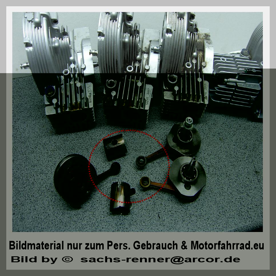

. . . was hier zu sehen ist auch ein Problem gewesen - >>>Aufpassen !
