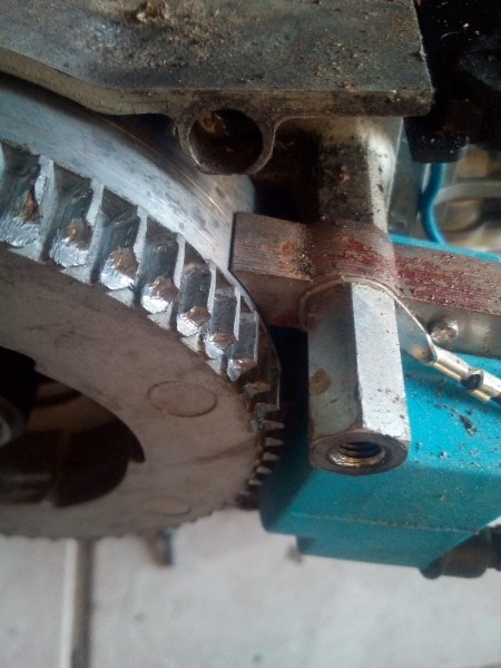

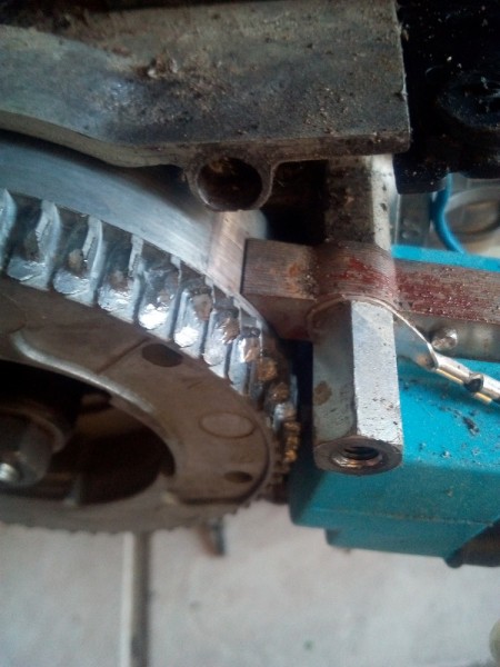

Die Verzahnung an der Schwungscheibe ist wellenförmig abgeschliffen. Auf 12 und 6 Uhr sieht die Verzahnung gut aus, auf 3 und 9 Uhr fehlt sie fast. Ist das Absicht?

Dein Polrad kannst du abdrehen und als normales Polrad benutzen als E-Start ist das nicht mehr geeignet.

. . . . wenn alles in dem Zustand ( wie die ersten Bilder Polrad ) und Deinen Bericht entsprechend
können selbst hier die alten Hasen aus " GERÜMPEL " kein Gold machen.

Das Polrad werde ich am Wochenende bei einem Freund abdrehen lassen. Wobei der Motor so nicht unrund läuft. Den toten Akku und den Anlassermotor (der übrigens funktioniert) werde ich rauswerfen, unnötiges Gewicht.

Das Polrad wurde abgedreht.
