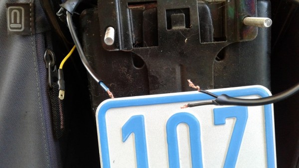

mal eben eine Led Rücklicht an die Classic bauen und da steht der Ochs vorm Berg.
Ich habe die original Standlichtbox abgenommen und es blieben die drei Kabel wie auf dem
Bild zu sehen über. Bisher habe ich mit dem blauen und schwarzen Kabel versucht ein Licht
zu bekommen. Leider fehlgeschlagen. Selbst vorne geht die Led Beleuchtung nicht mehr.
Muss ich das linke grüne Kabel mit dazu nehmen. Wer kann mir eine Hilfestellung geben.lg. Ede

Ich meine die beiden schwarzen Kabel sind die + Leitungen von der Standlichtbox und das blaue Kabel ist ebenfalls +.
Hast Du keinen Durchgangsprüfer bzw. Multimeter zur Spannungsmessung?
Habe vor einiger Zeit die Standlichtboxen all meiner Saxonetten entsorgt und überall Rücklichter mit integrierter Standlichtfunktion verbaut.
Probier mal folgendes, verbinde die beiden schwarzen Kabel miteinander und schließe das blaue an + Deiner Rückleuchte an.
Oder verbinde das blaue und die beiden schwarzen miteinander und lege die auf + deiner Rückleuchte.
Das Minuskabel scheint das gelbe zu sein. Oder einfach von - Deiner Rückleuchte ein Kabel an den Fahrzeugrahmen legen.
Dein Licht vorne geht auch nicht mehr, weil die beiden schwarzen Kabel keinen kontakt miteinander der haben.

Die beiden Kabel, die vorher an der Box angeschlossen waren müssen miteinander verbunden warden.

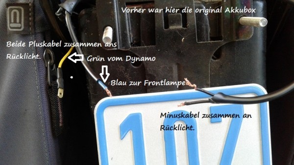

Die beiden schwarzen, auf der rechten Seite, sind Masse einmal für vorne und einmal für hinten.
Das grüne und blaue müssen zusammen angeschlossen werden, plus, ebenfalls vorne-hinten. lg Ede
