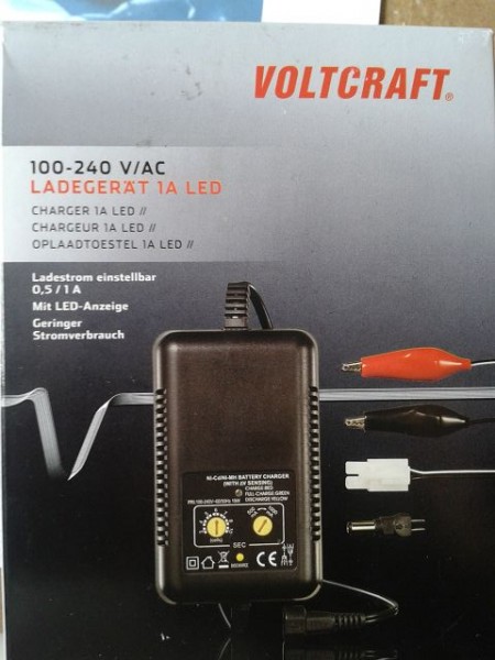

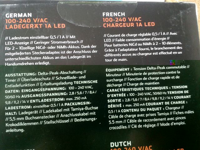

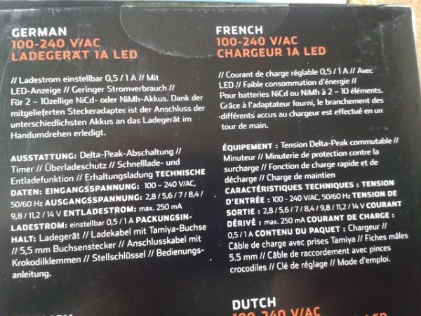

Danke Jörg
Das habe ich jetzt zu spät gesehen, war schon bei Conrad und habe mir den Lader gekauft.
Kann man auf 10 Zellen einstellen. Ich hoffe es ist der richtige.
jörg kann den link ja ruhig hier reinsetzen.

Re: Akku laden bei E-Starter
Klar tut es auch, siehst halt nicht wieviel Kapazität der Akku noch hat.
Ok, um einen evtl. Bieterwetstreit zu verhindern hatte ich den link nochmal gelöscht, weil 1€ Auktion.
