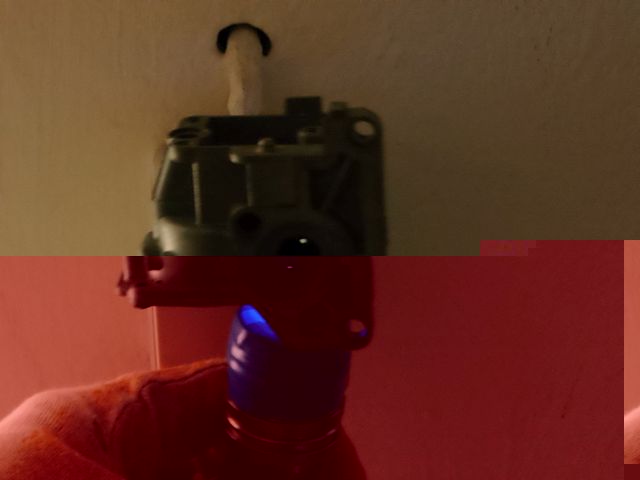

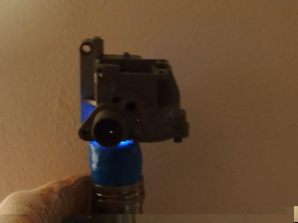

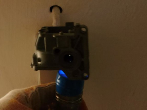

moin. weißt du wie man einen lichttest macht? damit kannst du das mischrohr überprüfen.
