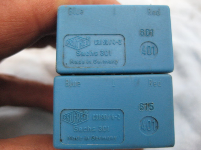

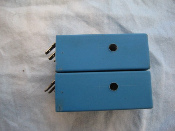

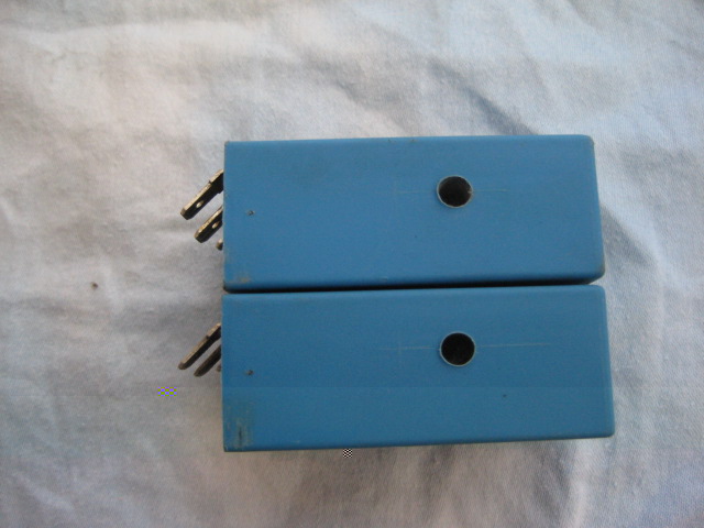

Re: welches CDI Modul / ABE Versicherrung
Das Loch ins Blaue!
Ich habe doch noch 2 Stück im Schrank gefunden und beide angebohrt.
Zuerst mit einem 3mm Bohrer und 9mm Tiefe - kein Erfolg.
Dann bis auf 5mm vergrößert und 9mm Tiefe immer noch nicht „frei“.
Ich habe dann stückweise immer tiefer ( zwischendurch ständig die Umdrehungen gemessen ) und zuletzt bis auf 11,5 Tiefe gebohrt. Endlich!!!!!! frei .
Ein Modul hat die 601 und das andere die 615 über die ( 401).

Einen Verdacht habe ich schon, was die Zahlen bedeuten.
Wir brauchen mehr Bilder und mehr Erfahrungen von euch.
