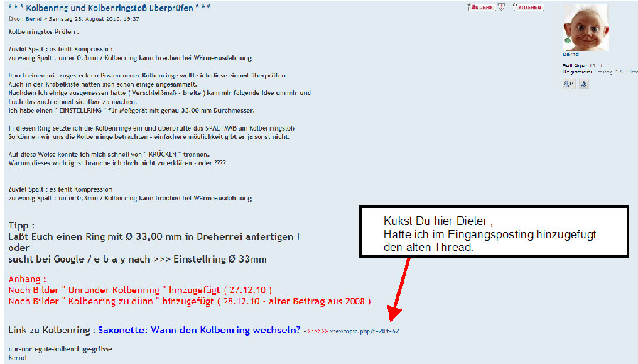

Re: * * * Kolbenring und Kolbenringstoß überprüfen * * *
Hallo Bernd,
Gegen eine Wiederholung, wie du sie in diesem Thread begonnen hast, spricht überhaupt nichts.
Das Thema hast du ja recht umfassend aufgearbeitet. Gut. Und das Thema Kolbenring gehört aus meiner Sicht mit zum wichtigsten Basiswissen.
Den Link zum alten Thread hattest du bereits in deinem Posting.
Den hab' ich übersehen. War ja auch nicht in Großschrift.

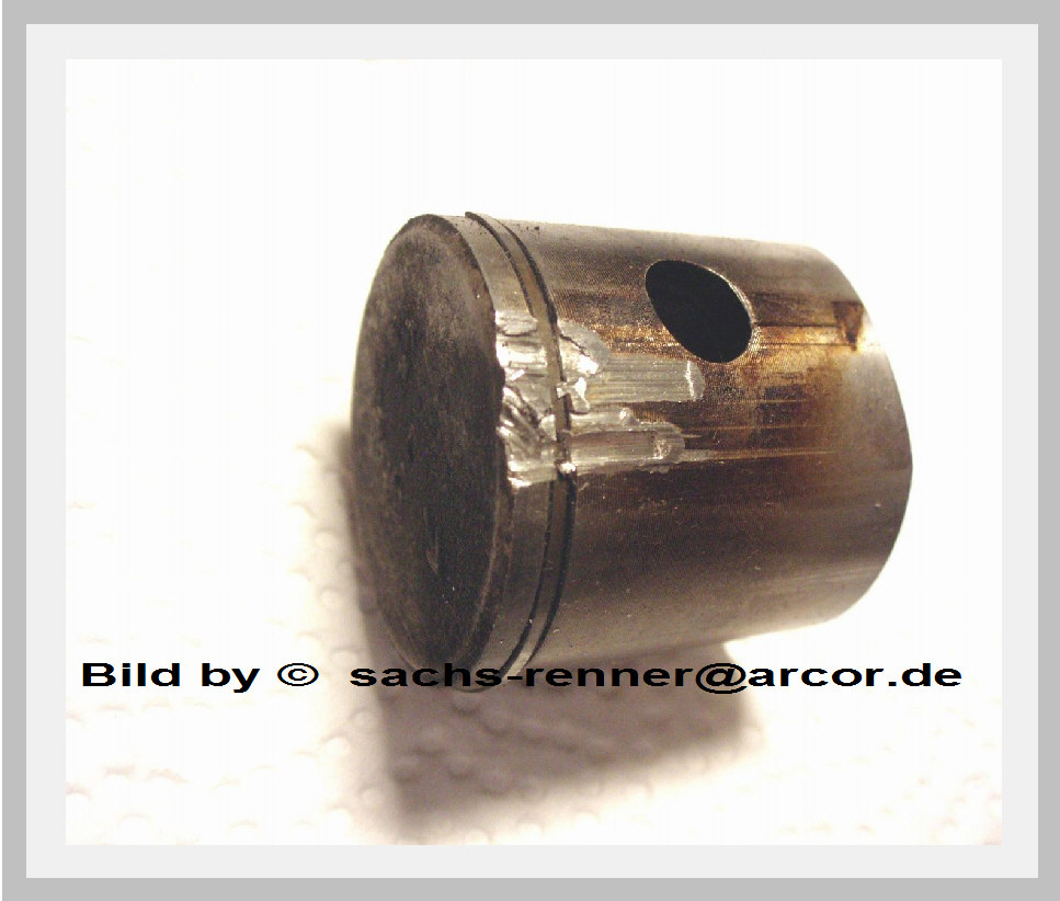

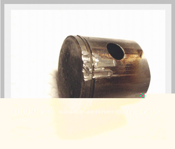

Re: * * * Kolbenringstoß überprüfen * * *
Hi Mike ,Mike hat geschrieben:Hi Bernd
schön erklärt und fotografisch perfekt dargestellt![]()
Dein "unrunder Ring"...
Vermute Montagefehler, denn kein Dödel auf der Welt wird es fertig bringen, eiernde Kolbenringe zu fertigen/ liefern.
Dagegen mit genügend Unverstand einen Kolbenring einseitig bei der Montage so weit aufhebeln, das der seiner urspünglich kreisrunde Form vergisst?
Ja, da kann ich mir schon vorstellen.
Das vermute ich auch. Irgendein Bastelfraek hat hier mal den Motor überholt.
Könnte mir vorstellen das der Kolbenring ( wie Bild - vieleicht nicht so stark ) nach KLEMMER festsaß
und einige zeit so gelaufen hatte.
Kolben wurde ausgetauscht und Ring aus altem Kolben freigesetzt und weiterverwendet.
Anders kann ich mir das auch nicht erklären.
