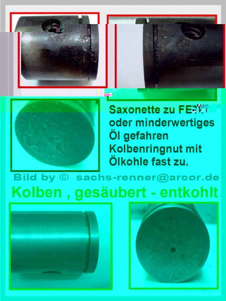

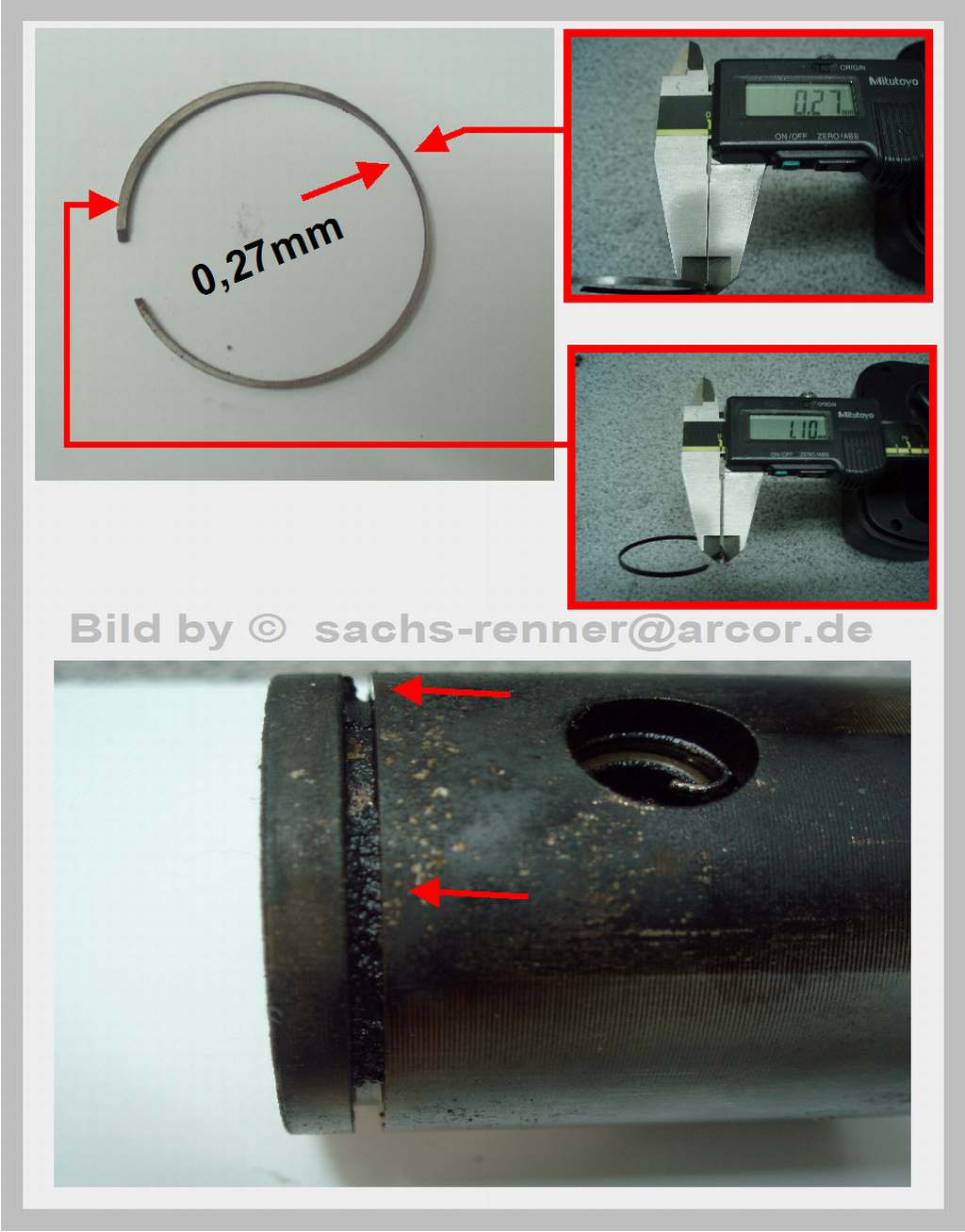

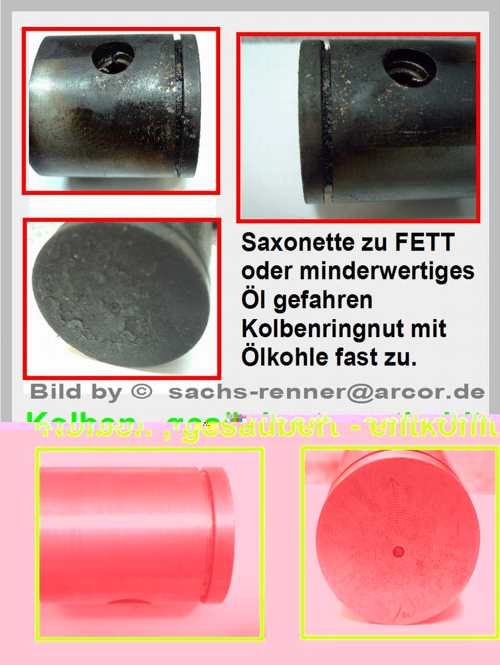

Hier noch eine weitere Feststellung aus März 2008 ( Wiederholung )
Motor ( 199er -D- ) zieht nicht richtig.
Also Kompression geprüft = ca. 4 bar
Da geht kein Weg dran vorbei , Motor wird zerlegt.
Nach 15 Minuten hatte ich die Kurbelwelle mit Kolben
vor mir liegen.
Dieses Bild kenn ich.Hab ich vielfach gesehen , Kolben einseitig schwarz. ( Ölkohle )
Aber das hatte ich noch nie gesehen !! Kolbenring an der dünne Stelle ca 0,3-0,5 mm
Trau mich garnicht den auszumessen, nachher bricht der Ring auseinander.
Werde diesen Kolbenring in ein Wachsbett auf Pappe einbetten und als
abschreckendes beispiel aufbewaren.
Hier ist die Saxonette zu fett gefahren worden.
Auch war der Motor zum ersten mal geöffnet worden.
Da hat der Kumpel Glück gehabt das nichts schlimmeres passiert war.
Nach Reinigung des Kolbens und aufziehen eines neuen Kolbenring konnte
der Motor ( da alles andere OK war ) wieder komplettiert werden.
Also ab und an den Motor auch ruhig mal zerlegen und nachschauen.
MFG Bernd
