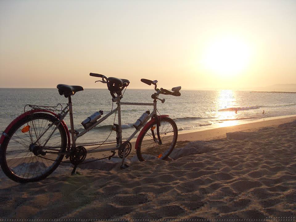

Sooooooo Hallo liebe Fahrradfreunde, technischen Unterstützer und alle anderen!
ihr habt Euch wahrscheinlich schon gedacht...: "die beiden haben doch den Schwanz eingezogen"; "sind irgendwo im Nirvana verschollen" usw.
ABER NEIN!
Wir haben es tatsächlich getan :) und es war eine absolut geile Tour! Ich glaube die Rückkehr in die Realität und das Verarbeiten der ganzen Erlebnisse hat doch länger gebraucht als gedacht. Ich muss mich an dieser Stelle für den abrupten Informationsstopp entschuldigen ;) . Wir waren dann am Ende so mit den Vorbereitungen beschäftigt, dass wir es noch nichtmal die Zeit gefunden haben uns in die Road-Tour zu verabschieden.
Ich werde mir in den nächsten Tagen nochmal die Zeit nehmen und Euch von unserer Reise in einem neuen Threat (von Sporti hoffentlich noch genehmigt :) ) berichten.
