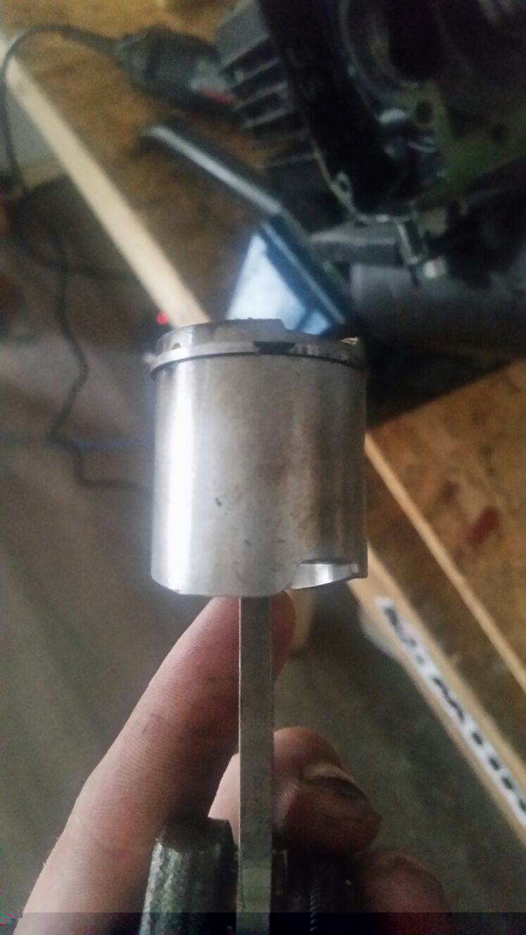

Habe von einem Bekannten einen Motor zum überholen bekommen der nie richtig lief obwohl er ihn als "überholt" gekauft hat.
Wie man auf dem 1. Bild erkennen kann die Initialien eines hier bekannten S.S.
Dieser Motor wurde laut meinem Bekannten höchstens 10km bewegt weil er ebend nicht richtig lief.
War gespannt was ich da so zu Gesicht bekomme und bin echt geschockt.
Musste natürlich direkt ein paar Bilder machen und zeige sie hier damit nicht noch jemand auf ihn herreinfällt.
Alte Simmerringe mit zusätzlicher Dichtmasse, Altes Getriebeöl, Kolbenhemd sehr ungleichmäßig gekürzt und bearbeitet.
Das einzigst positive am Motor sind Nagelneue Schrauben und das das Gehäuse im Super Zustand ist.

Am Kolben kann man herumfeilen wie man will, hier was weg, da was schräg. Das braucht nicht mal gut aussehen und kann trotzdem besser funktionieren als im Serienmotor. Die Kolbenmaße wären aufschlussreich gewesen und der Zustand des Kolbenrings. Das lässt sich alles messen und aufgrund der Maße einstufen von "neuwertig" bis "schrottreif" mit ein paar Abstufungen dazwischen. Die Zylindermaße gehören auch dazu. Zylinder laufen mit der Zeit aus. Sie werden größer und unrund. Riefen in der Kompressionszone sind ein K.O.-Kriterium. Wo der Kolbenring läuft, darf sich keine fühlbare Riefe finden.
