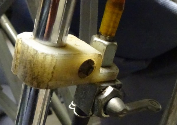

Also, mir gefällt Dieters Tip sehr.
Nur die Sache mit dem Abdichten macht mir etwas Kopfzerbrechen. Kann man das mit Silikon machen oder löst sich das auf, wenn Benzin in den Tank kommt ? Zusätzlich, denke ich an einen Dichtungsring mit Kontermutter innen und einen aussen.
GRuss DJ218
GRuss DJ218
Re: Benzinhahnhalterung
Außen ist absolut überflüssig, bzw. aufgrund der Konstruktion nicht vorgesehen und auch nicht möglich.
Innen kannst du eine Mutter gegen setzen. Kröpfe dir einen alten Maulschlüssel auf knapp 90°. Damit habe ich meine Innenmutter festgezogen. Dann konnte auch das Filterröhrchen mit dem Reservestück am Hahn bleiben.
Wer zur Nuss mit biegsamer Welle greift, muss den Filter mit Reserverohr entfernen (sonst kommt man nicht an die Mutter ran).
Hier nochmal die Ebay-Nr. des geeigneten Hahns: 150796484443 Der hat 10X1 Rechtsgewinde.
Jetzt brauchst du noch den 3-stufigen Feingewindebohrersatz M10x1,0 . Bei Ebay habe ich gerade nur 2-stufige gefunden. Davon nimmt man nur die 1. Stufe, damit sich das Gewinde des Hahns mit etwas Kraftaufwand eindrehen lässt.

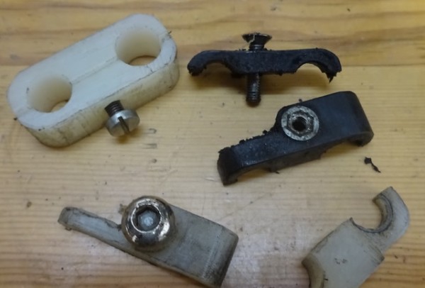

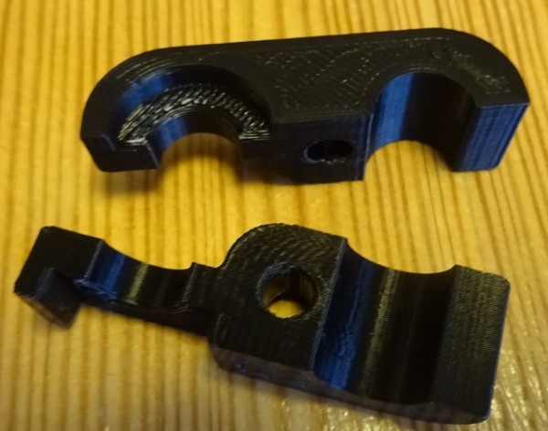

Alter Beitrag, aber macht nichts.
Jetzt kann ich die alten selbstgeschnitzten Benzinhahnhalternungen durch besser aussehende 3-D gedruckte austauschen.
Zudem verdreht sich der Hahn jetzt nicht mehr, da eine zusätzliche Führung vorhenden ist..
