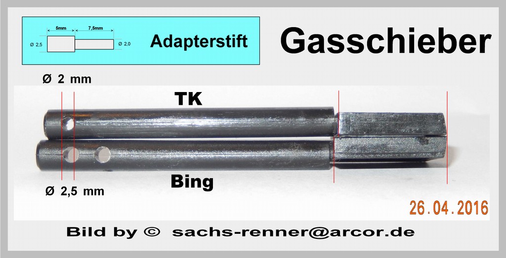

Re: 91er Saxonette mit 199er Motor läuft nur noch auf Vollgas
https://www.hilfsmotor.eu/links/ Reparaturanleitungen / Downloads
Explosionszeichnung. Dan siet man das eben besser.
bing vergaser https://www.bingpower.de/download/daten ... type81.pdf stuk / item nr 10
Tk vergaser http://www.familie-freisen.de/hilfsmotor/tk.jpg stuk / item nr. 12
Viel spass mit das shrauben. Und gute fahrt.

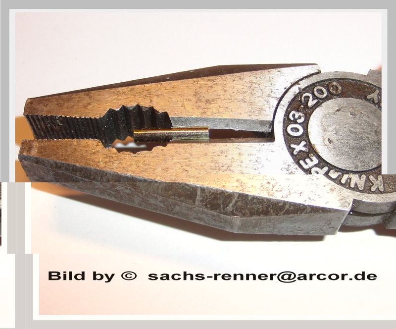

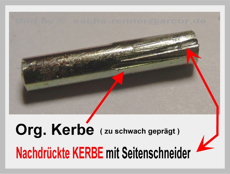

zwei Möglichkeiten : Querr oder Längs Kerbe NachdrückenSchmitz408 hat geschrieben: ↑Mittwoch 18. September 2019, 09:54 Der Stift ist raus gerutscht. Den muss ich wieder fixieren. Das erklärt aber eigentlich nicht das Vollgas oder?
