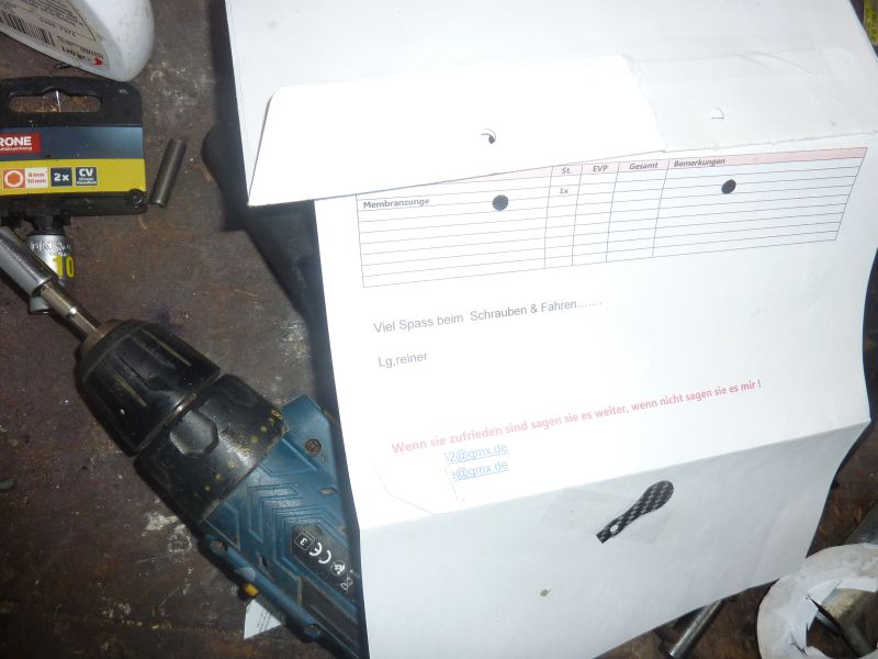

Manchmal bekommt man Sachen in die Finger die so aussehen als ob die mal gerade aus dem Werk gekommen sind . Man könnte fast meinen dass der Besitzer das Gerät nur braucht um mit Motorunterstützung vom Wohnzimmer in das Schlafzimmer zu fahren :mcgreen: .
Man bekommt aber auch manchmal eine Sache in die Finger wo man dann weiß dass der , der die Sache in die Finger hatte , dass dessen Finger nie mehr eine Sache in die Finger nehmen wird... :'( .
Und dann noch eine Frage in die Runde : Bei 32° Frühzündung belassen oder doch besser ein bisserl weniger ? Wobei : Ich schätze mal dass mit diesem Motor eher kein Rennen gefahren werden soll .

Wer auch immer diese Membranen gemacht hat, in meinem Motor ist auch so eine, funktioniert bestens.
