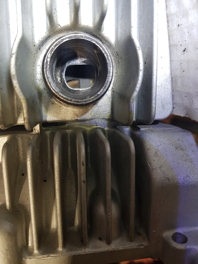

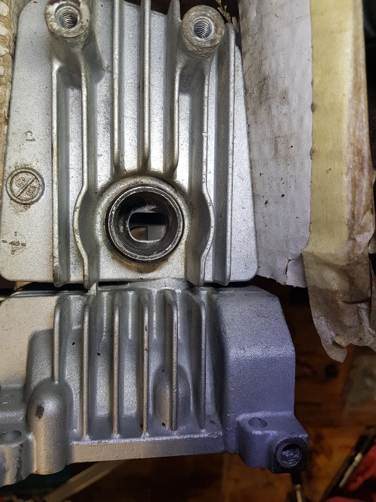

Heute habe ich die Zündung von 28° auf 35° umgestellt und sie läuft wieder so flott wie bei den 50°
Ich hoffe der Motor hält das langfristig aus. Wobei ich sowieso schon sehr viel Glück hatte. Beim bearbeiten des Auslasses habe ich zu viel in Richtung Getriebe abgedrehmelt. Wenn der Kolben auf OT steht, gibt er mit dem Kolbenhemd schon ein paar Zehntel des Auslasses frei. Als ich das bemerkte, dachte ich schon, ich hätte den Motor kaputt frisiert. Aber gegen meine Erwartung läuft er sehr gut.
Beim nächsten wird mir das aber ganz sicher nicht mehr passieren.

Hallo zusammen, anbei die Bilder meiner Tuningmaßnahmen. Aber Achtung, auch wenn meine damit wirklich sehr schön läuft, habe ich beim Auslass zuviel in Richtung Getriebe weggenommen. Wenn der Kolben auf OT steht, dann muß das Kolbenhemd den Auslass zu 100% abdecken. Bei mir sind da zwei drei Zehntel nicht mehr abgedeckt.
