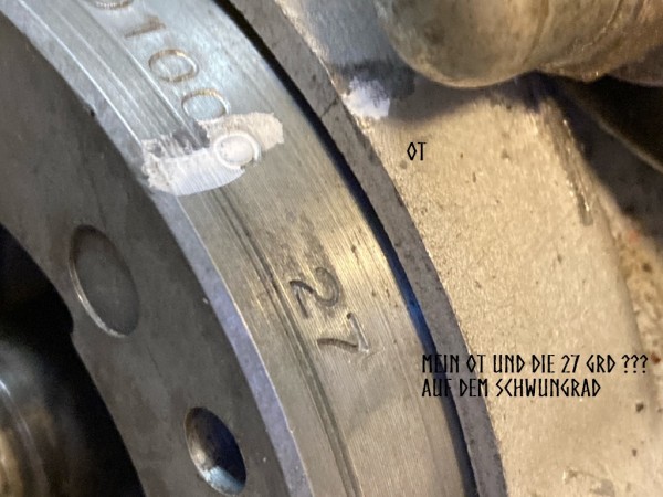

Bezüglich 50grd vorzündung hat mich meine strobelampe verar...! Weiss nicht warum aber nach einer -keillosen- justage auf 30grd !! zog der motor keinen hering mehr von der roste.
Keil wieder rein und siehe da strobte die lampe auf einmal exakt 30grd vorzündung an und die stand wie festgenagelt. Warum erst anders....??????

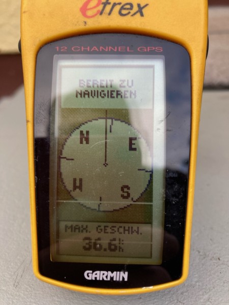

Oldtimer nur bei der Versicherung registriert. Ein Kl. 1 sollte nur 1PS haben und sich +/- 30km/h bewegen wie ein auto das hier trotz >500PS auch nur 40/50/70/80/90 oder auf auf ausgewiesenen strecken mal mit 120 rasen darf.
So what ? Ich will ja gleiten und genießen aber mir von keinem in meiner klasse ob mit Saxo oder Vicky, meist jugendlichen, die butter vom brot nehmen lassen.
