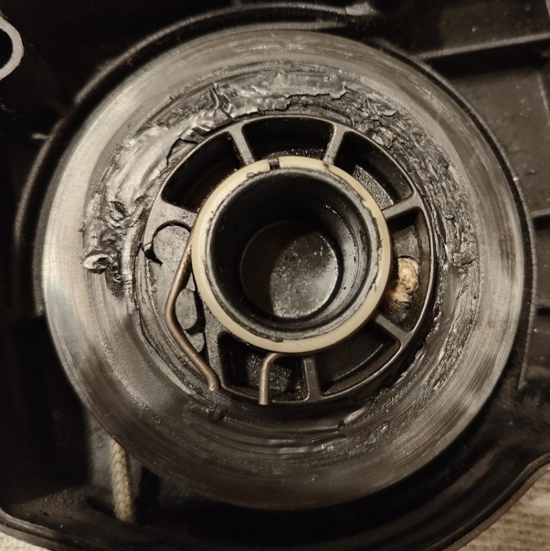

Jetz habe ich ein anderes Problem, mußte das Polrad tauschen bekanntes Problem bei warmen Motor
gebrauchtes Teil eingebaut, läuft super alles gut nur das Polrad schleift am Starterdeckel, gibt es
unterschiedliche Polräder für Handstart? oder habe ich ein anderes Problem?

Es sieht so aus, als ob das Polrad zu heiß geworden ist und die Starterscheibe angeschmolzen hat.
Passiert bei Motoren, die mit gedrosselten Originalmodul fahren oder lange gefahren wurden, dann verkokt der Kolben und durch die daraus höhere Reibung mehr Hitze entsteht. Die Polräder sollten alle gleich sein für Handstart.
Bei mir waren einmal dei gesampte Starterscheibe und die Spule geschmolzen.
