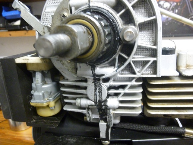

Öl kam aus der Achse unter der Bremse.
Also Motor ausgebaut und gesehen, dass der große Simmerring an der Achse auch raus war.
Motor zerlegt, Simmerring im Kurbelgehäuse erneuert und auch den Achssimmerring.

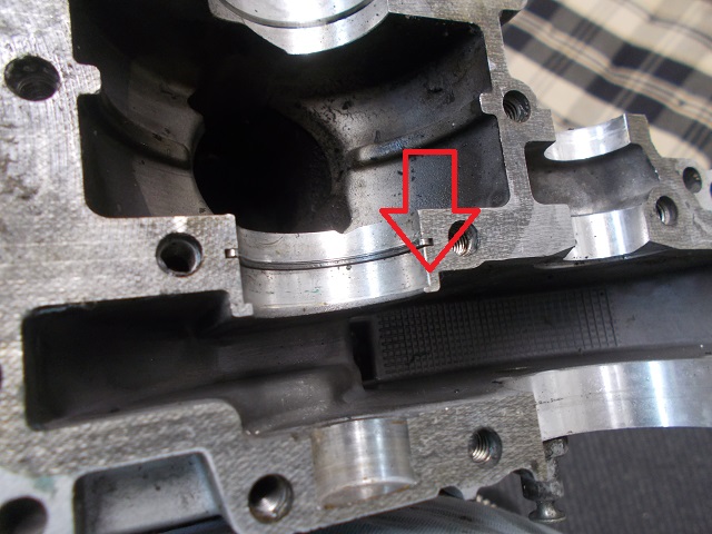

Am nächsten Tag sah ich eine Öllache unter dem Motor und es kam aus dem unteren Schraubloch der Membranplatte rausgelaufen.
Versager war noch nicht drangeschraubt.
Gehäuse verzogen ? Dichtigkeit zwischen Getriebe und Kurbelgehäuse nicht gegeben ?
Also alles wieder auseinander.

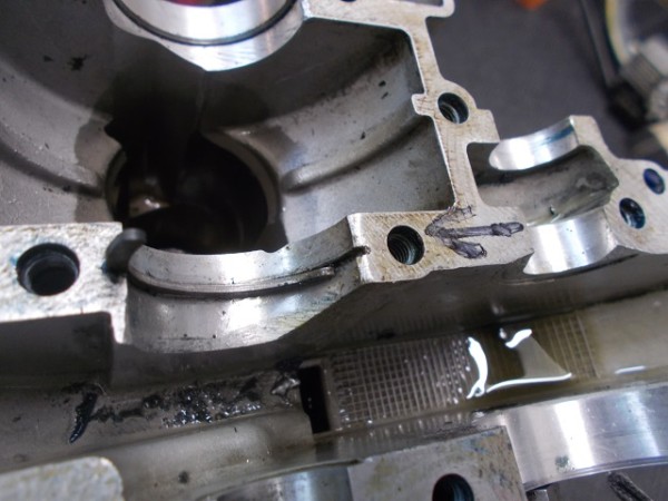

Ebenheit der Dichtflächen gemessen : alles gerade.
Noch mal genauer hingeschaut und guckemal an: Eine Kante an der Dichfläche zw, Kurbel und Motogehäuse war beschädigt.
Ich hatte vor längerer Zeit das Gehäuse auf 3-Stufer umgebaut, gibt es auch einen Film von.
https://www.youtube.com/watch?v=cLQLHzlJce4&t=1s
Seht 45:30, Na, das sollte nicht passieren.
Und danach wiederauf 1-Stufer zurückgebaut.
Dazu musste ich eine Kante wegschleifen, um Platz für die Zahräder zu bekommen.
Dabei bin ich wohl unbemerkt abgerutscht und habe die Dichtfläche zerstört.
D gibt es auch einen Film von.
Seht 45:30, : Na, das sollte nicht passieren.
Und danach irgendwann wieder auf 1-Stufer zurückgebaut.
Obwohl die Kante irgendwie rekonstruierbar sein könnte , habe ich jetzt einen anderen rumliegenden leeren Motorblock genommen und alles da eingebaut.
Was war passiert?
Beim Fahren ist der Druck im Kurbelgehäuse durch die undichte Stelle in dem Getrieberaum gegangen und wurde soweit beim Fahren aufgepumpt, bis dass der große Achs-Simmerring rausgedrückt wurde.
Nachdem der Simmerring draußen war, konnte durch Unterdruck das Getriebeöl samt Falschluft in den Kurbelraum gelangen.
Das erklärt den erhöhten Leerlauf und den Qualm aus dem Auspuff.
Noch Glück gehabt, beinahe hatte ich den wieder , ohne den wirklichen Fehler zu finden wieder eingebaut und ware dann garantiert unterwegs stehengeblieben.

Zu deiner Theorie,
Was war passiert?
Demnach müsste der Ent / Belüftungskanal zur Schraube 11 zugekleistert gewesen sein weil der Gasdruck dadurch hätte entweichen können.
War das Getriebeöl auch stark verdünnt? (weil das Ansauggemisch sollte sich wieder verflüssigen)
Ich glaube da muss noch was anderes gewesen sein.
Gr. Anton
Re: Motor kaputtrepariert.
War nicht zugekleistert, aber mit Schraube wird die Entlüftung doch wieder ziemlich verengt.
Da kam schneller Luft in den Getrieberaum als da wieder entweichen konnte.
Dazu war die gefahrene Strecke viel zu kurz. Weniger als 20 Km.
Anton
Beiträge: 365
Wohnort: Lippstadt
Beitrag von Anton »
Also diesen Schnodder solltest du eigentlich auch an der Schraube 11 sehen.
