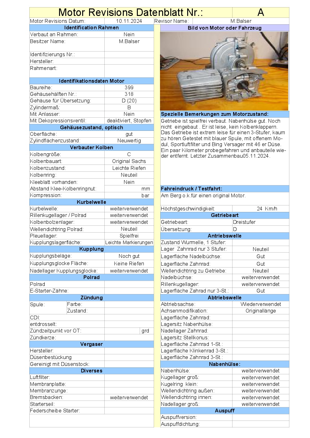

Hier das Datenblatt
Ich glaube nicht, das das Problem am Rumpfmotor liegt.
Ich denke an Falschluft und an einen nicht optimalen Vergaser.
Hab ihn gesehen, da war die Schwimmerkammer undicht.
Leerlaufprobleme sind normal bei originaler Membranplatte, hat von mir zusätzlich eine optimierte mit Dichtung bekommen.
Also wenn kein dichter weißer Qualm aus dem Auspuff kommt, dann liegt es nicht an einem verrutschten Simmerring.

Habe vergessen zu erwähnen das nur der Rumpfmotor und die CDI von Sportis ist und die anderen Teile von meinem Motor stammen.
Bis auf die Spule, die ist neu.
Ich hatte vorher eine Eigenbauzündspule vom Vorgänger darauf. Die hatte nicht mehr funktioniert.
Außerdem war der Vergaser verzogen und die Schwimmerkammer ist kaputt, aber noch dicht.
