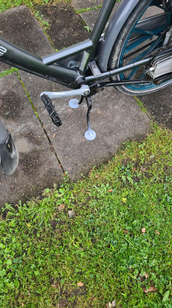

Ich habe große Scheiben am Ständer angeschweißt.
55 mm Durchmesser mit 12 mm Loch in der Mitte.
Scheiben kommen aus dem Dachstuhlbau.
LG Rolf
