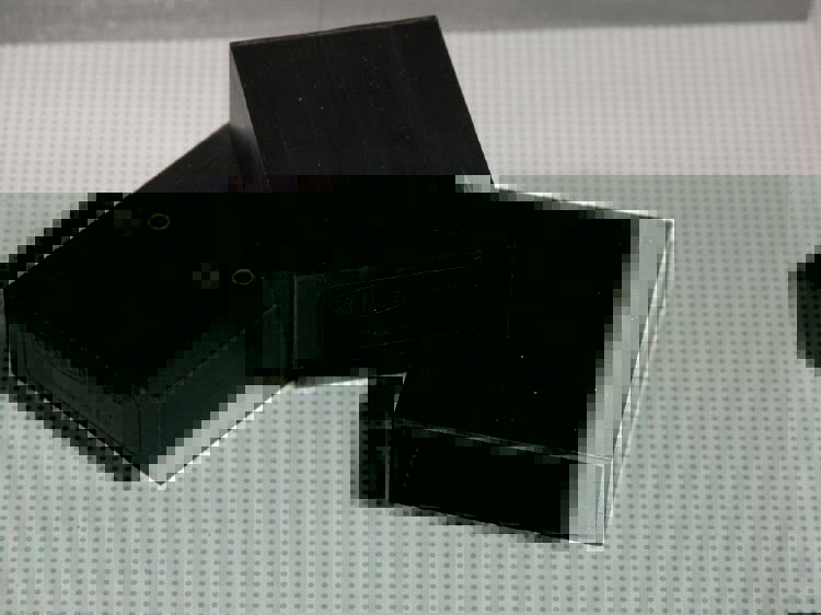

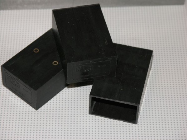

Eine Zündung sollte in ein Gehäuse. Und sie sollte in diesem Gehäuse vergossen sein.
Die reine Vergussmasse anstreichen oder spritzen, erscheint mir heute als Witz.
Ein NICHT vergossenes Modul bestand bei mir anderseits nicht den Kältetest.
Bei -20°C hatte sich Reif auf der Platine gebildet, sodass die Zündung bei mir wegen Kurzschlüssen nicht mehr funktionierte.
Kann ein Einzelfall gewesen sein, jedenfalls will ich ein Gehäuse und Verguss, allein wegen der Vibrationen.
Deshalb habe ich mir einfach (d.h. nicht so ganz einfach) ein paar Gehäuse aus Kunststoff hergestellt. Ich hab' ja Zeit.

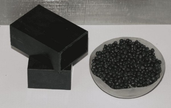

Genauer gesagt aus PP (Polypropylen). Da der Aufwand überschaubar bleiben sollte und die Kosten erst recht, habe ich die Gehäuse nicht aus dem Vollen gefeilt oder gefräst, sondern so hergestellt, wie man eben Kunststoffteile herstellt.
Der Aufwand lohnt sich natürlich nicht für eine 9-Bauteile-Standardzündung nach Dipl.-Ing. Zimmer.
So eine Diplomarbeit wird innerhalb von drei Monaten erstellt. Je nach Komplexität des Themas gibt das schnelle Ergebnisse, aber selten was Überragendes.
Ist auch nicht Sinn der Sache und schmälert nicht die Leistung von Herrn Zimmer.
Ich auch Dipl.-Ing. - Dieter
Mein Ergebnis sieht dann so aus:
Man kann auch schön einen Text ins Gehäuse reindrücken. Z.B. Um-Weltmodul, aber das wäre 1. unzutreffend und mir 2. zu blöd.
In diesem Fall (oberes Bild) ist der Text herausgedrückt.
Oder den Gummistrapsen ein Ende bereiten und handfeste Schraubverbindungen mit dem Luftfiltergehäuse vorsehen, wie links im oberen Bild.
Übrigens sind die Gehäuse unverkäuflich. Es könnte bestenfalls mal sein, dass es ein "SPORTI"-Gehäuse gibt, wenn unser Admin Geburtstag hat. :mcgreen:
oder ein "YAMATO"-Gehäuse wegen seiner wirklich großzügigen Unterstützung. Eine "Herbert"-Zündung würde genau bei 20,0km/h gnadenlos abregeln. Die wird's aber nicht geben. Selbst eine Zündkurve für deutsche Drosselmofas wird die Toleranz von 10% präzise nutzen.
Und eine Kurve für an sich illegale NL-Getriebe auf Deutschlands Straßen wird es geben. NL-Getriebe laufen mit der entsprechenden Kurve nur 21,9km/h bzw. 4750/min mittels Feindrosselung. Und Punkt aus.
Die Gehäuse waren die letzte Hürde. Noch in diesem Monat startet die Erprobung der Module in der Praxis. Laufen tun sie schon seit Mitte Mai, aber damals stimmte noch Einiges nicht, um an eine Kleinserie zu denken.

Respekt !!!
Hast du die Teile in NL herstellen lassen (Venlo?), wie hast du die Spirtzgussform gebaut, was für Material nimmst du für die Teile (zb. Delrin 100 (Pom).
:redface: (Sorry habe ich überlesen steht ja PP da.)
Oder ist es so eine Art Stangenguß mit verklebten Deckel.
Der Inhalt wäre bestimmt auch sehr interessant aber da gibt es ja gleich so viele "profesionelle Nachahmer" die dann das große Geschäft in e-bay wittern.
