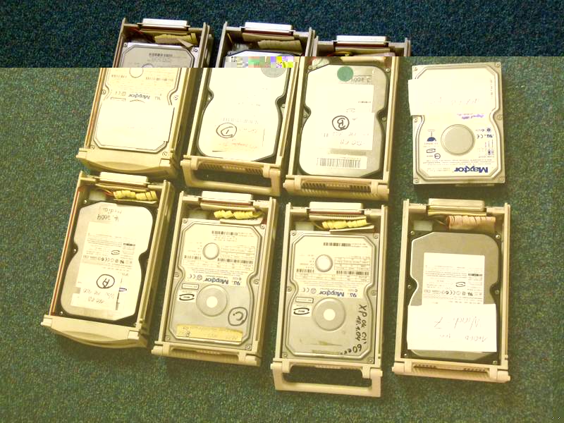

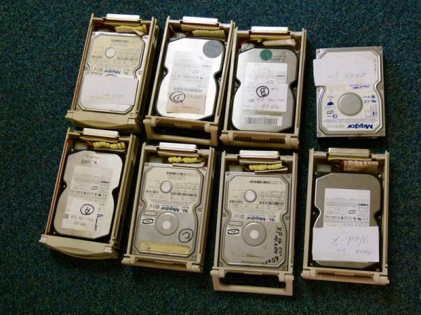

Hi Georg ,Georg hat geschrieben:Hallo Bernd,
haste ja noch mal Glück gehabt. Beachte aber auch, je größer Du Deine HD´s wählst um so größer kann auch der Datenverlust bei Defekten sein. Ich bevorzuge mehrere Festplatten mit geringerer Kapazität zu verwenden. Bei aus meiner Sicht wichtigen Daten kopiere ich dann die komplette Festplatte eins zu eins. Ist zwar Speicherplatzintensiver als eine "normale" Sicherung aber dafür ganz einfach zu handhaben. Wenn Festplatte x spinnt wird ruckzuck umgestöpselt auf Festplatte y. Ist zwar nicht professionell aber mir gefällt es so.
Mit den kleinen Platten das war ja mal gut
Dann wird noch einmal sortiert und 3 Grosse zu einem RAID System aufgebaut.
Ich glaube das ich da besser liege.
Aber da geht zeit drauf
( und wenn die Entwicklung so rasant weiter geht , habe ich einen CHIP unter der Haut wo alles drauf ist )
mfg Bernd
hier die kleinen ( sind noch nicht alle ) Hatte alles in Wechselrahmen.

Nabend Bernd
Die "Schlingenware" unter Deinen "Maxtoren" ist elektrostatisch betrachtet eventuell
Deine Fehlerursache.
Ist doch jetzt schon Dein zweiter Plattenkill binnen Monaten, oder?
Raidsystem ist ne feine Sache, aber nicht Raid 0 einstellen, auch wenn das Tempo überzeugen mag
Nimm irgendein Standardmainboard von ASUS (nicht ASRock! =Billigabklatsch) oder Gigabyte mit SATA-Raid-Onboard
Warum?
Wenn es Dir nach Jahren des Raidens (schreibt man das so?) nicht eine Platte sondern den Raid-Controller zersemmelt brauchst Du "genau-den-identischen" Raidcontroller (identischer Release und Firmware) um das Raidset wieder lesen zu können.
Da Ebay als einzige Lieferquelle herhalten wird, sollte es heute ein Megaseller sein und nix exotisches.
Schönen Gruß
Warum?
Schönen Gruß

Hi Mike -Mike hat geschrieben:Nabend Bernd
Deine Fehlerursache.( die hatten ja schon Jahre auf dem Buckel
Raidsystem ist ne feine Sache, aber nicht Raid 0 einstellen, auch wenn das Tempo überzeugen mag(
Warum? ( Habe GIGABYTE ich glaube - 870 UD3 )
Schönen Gruß
Ja Du hast ja Recht - wenn's läuft denkt ja keiner an einen Crash
Umkopieren soweit abgeschlossen - Platten kommen dan in den Rechenknecht.
Alter Emailstand auch wieder komplett
Früher habe ich auf DAT-Straemer ( HP ) gesichert. Da Platten und SAMMELTRIEB immer grösser werden
muß jetzt eben was anderes zum Backup herhalten.
Jetzt kommt Feintuning an dem Rechner. Warte noch auf 3 Wechselrahmen für HD.
mfg Bernd
