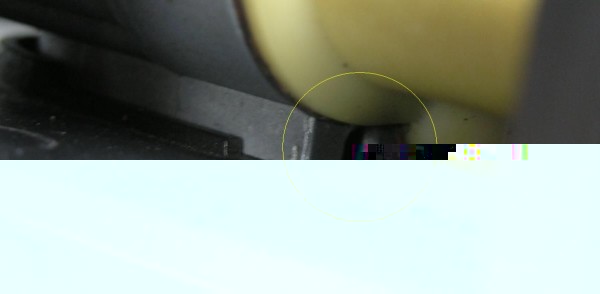

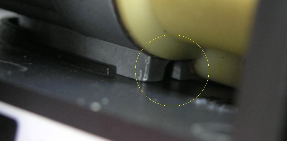

Bei korrekter Montage der Plastikdeckel entsteht zwischen Plastikdeckel und Vergaser ein Labyrinth.
Der Lufteintritt/-austritt liegt dann hier: Dieter
