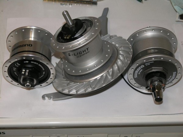

Hallo Push,
wenn du gerne gerade einspeichst, solltest du tunlichst auf alles verzichten, was an der Nabe bremst.
Wie ich das sehe, können D7 und D3 auch ohne I-brake betrieben werden.
Bei meinem D3 geht das auf jeden Fall. Die Bremse wird nachträglich seitlich angeschraubt.
Nimm den D7 ruhig komplett. Die I-Brake kaufe ich dir dann ab.

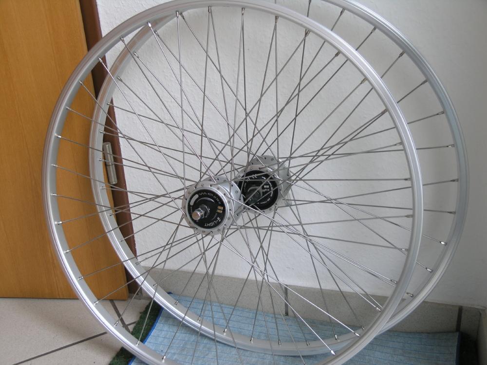

Hallo Freunde des Kraftstroms,
jetzt habe ich mich auch getraut.
Aus dem hier... wurde das hier: Mikes Zeitvorgaben konnte ich allerdings nicht einhalten.
Dafür aber meine Toleranzvorgaben. Das Zentrieren allein dauerte etwas über eine Stunde je Laufrad.
Die Räder habe ich nach dem ersten Zentrieren vorgereckt und dann nachzentriert.
