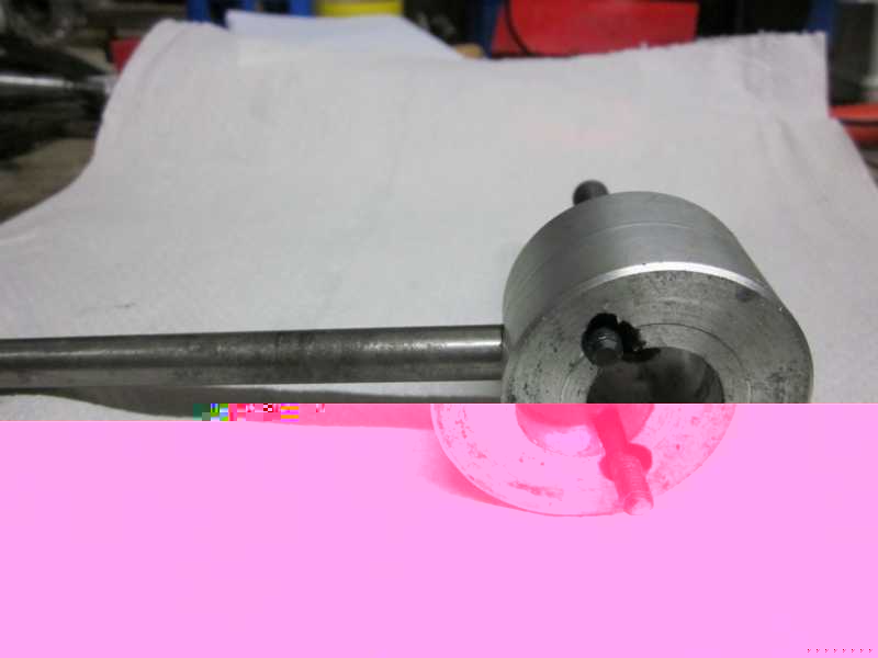

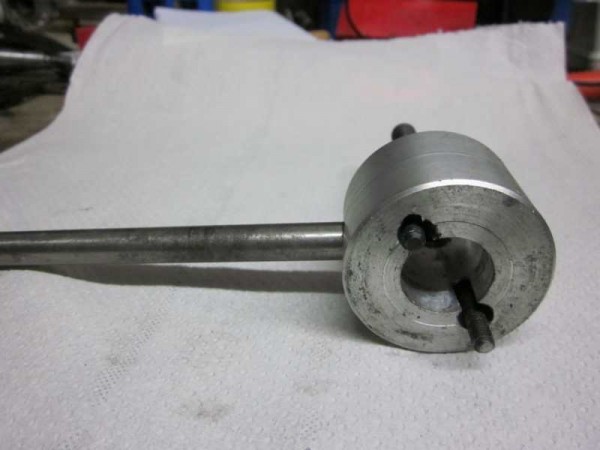

Hi Jörg
Mit diesem Abzieher müßte doch gehen.Da verbiegt sich nichts.
