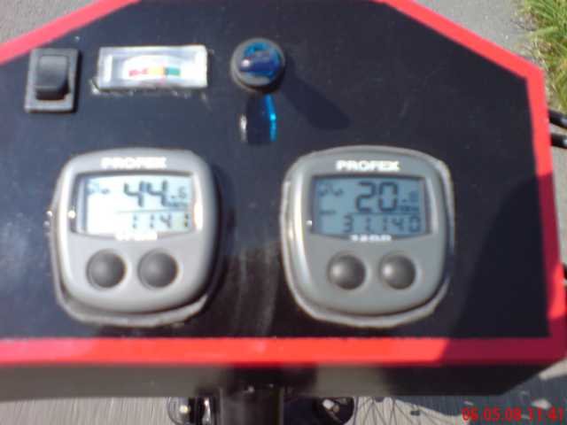

Abgriff der Drehzahl oberhalb des Polrads mit einem Hallgenerator in eine digitale Teilerschaltung 16:1 und steuere mit einem Reed-Relais einen Fahrradtacho.
Somit habe ich in meinem Cockpit zwei Tachos und wenn mich die Blauen fragen,ist es einer für`s Vorderad und einer für`s Hinterrad.
Gruß Klaus
PS.hier fahre ich 20 km/h mit Hollandgetriebe(4400 U/min

Ihr sehr schönes Cockpit Armaturenbrett *THUMBS UP*
