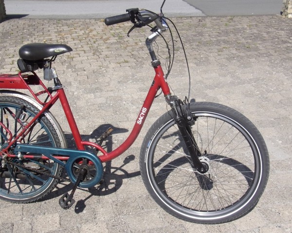

Die 24er Felge und die Magura-Bremse passen - ich hoffe auch noch mit neuen Belägen. Den 60er Big Apple habe ich nach Testfahrt wegen Unhandlichkeit wieder runter gebaut. So wesentlich mehr Komfort bei 1,5Bar Druck brachte er auch nicht als ein 50er. Sieht ausserdem wüst aus und ist für meine gekürzte Gabel zu groß.
