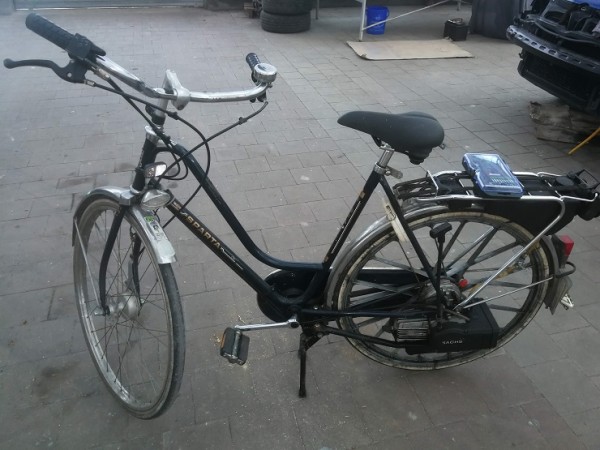

Und so kam es das ich meinen Fuhrpark sofort erweitert habe! Folgendes Bild: Diese neue Eroberung lief auch sofort an. Laut der Rahmennummer liegen nur 200 Machinen zwischen Ihr und Ihrer blauen Schwester!
