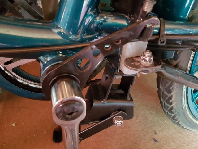

Axel1
Re: Zurückschieben geht nicht???
Beitrag von Axel1 »
Dieser Mechanismus scheint dafür verantwortlich zu sein, das sich das Rad nur ein kurzes Stück zurück schieben lässt. Wenn ich die Sperre weg mache ist das Problem manchmal weg, aber trotzdem nicht immer.
Was meint Ihr dazu?
Grüße
Bernie
Beiträge: 183
Wohnort: Wörth am Rhein
Beitrag von Bernie »
Das ist die Mechanik der Rücktrittbremse.
Unbegreiflich warum der Vorbesitzer diese verbaut ließ, als er auf Handbremse umgerüstet hat.
Gibt es denn kein Forenmitglied in Axels Nähe, der sich das mal anschauen könnte?
An Deiner Stelle würde ich ein neues Tretlager einbauen.
Zuerst würde ich allerdings mal die Kette entfernen, um zu sehen ob sich die Saxonette dann rückwärts schieben lässt.
