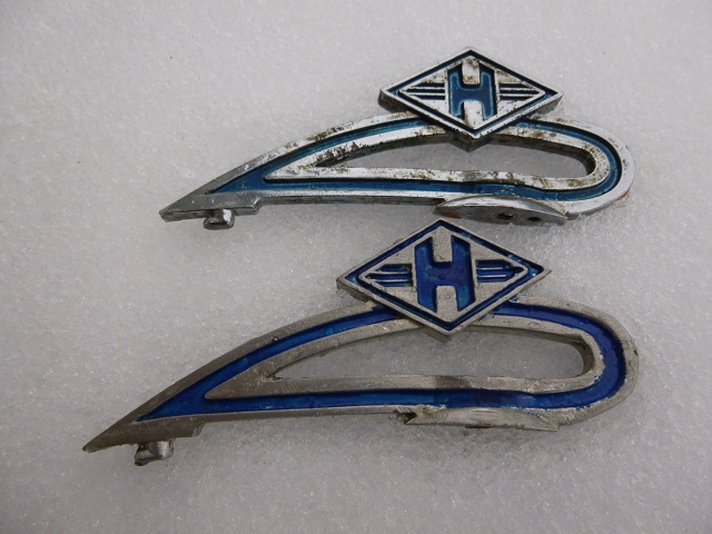

Die meisten Teile hatten fehlstellen, musste dann die form etwas optinieren, was die Gieß und Entlüftungskanäle betrift.
Auch muss die Zinnualität und die Giesstemperatur stimmen. Ein alter Zinnteller aus Reinzinn war schon etwas patiniert und somit die Qualität nicht mehr ganz so optimal. Die entstehende Schlacke muss vorher an der Oberfläche deg flüssigen Zinns entfernt werden, um gute Ergebnisse zu bekommen. Dafür kostet es nichts.
Hier ein Bild eines gelungenen Gusses, siehe Original und Fälschung. Wird baldmöglichst ans Schutzblech geschraubt. Das originale Plastikteil war dazu bisher nicht würdig genug.

Also, das kann sich doch schon mal sehen lassen. Super Sporti
Und das andere bekommst du auch noch hin. Hast ja jetzt den Arbeitsstress nicht mehr anne Backen. Gr. aus Lippstadt
