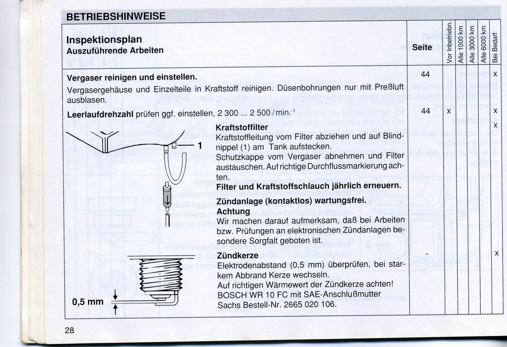

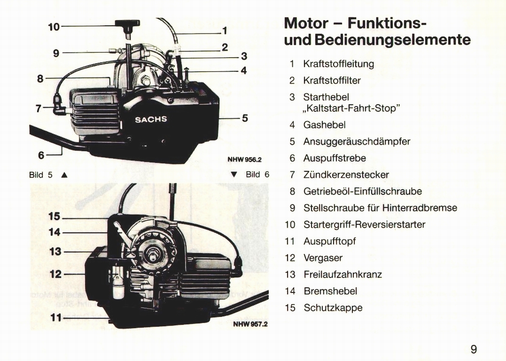

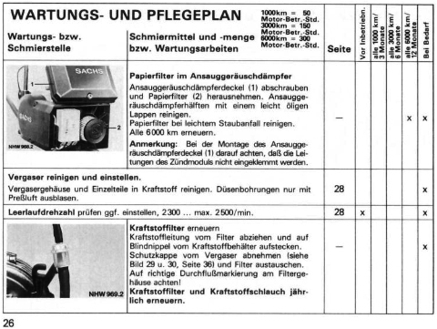

gab es denn original Benzinfilter.
Muss es wohl gegeben haben.
Guckst du;
Bei der buckeligen war wohl doch ein Filter dran. Sieht man schön auf Foto sogar mit der Ersatzteilnummer auf Foto 2
In der Betriebsanleitung sind einige Modelle angegeben und hinten weiter sieht man in Bild und Text das die da dran waren.
Of topic auch noch ein Foto dabei wie Sachs / Hercules die Freilaufritzel löst... (Nix Hammer und Meißel)

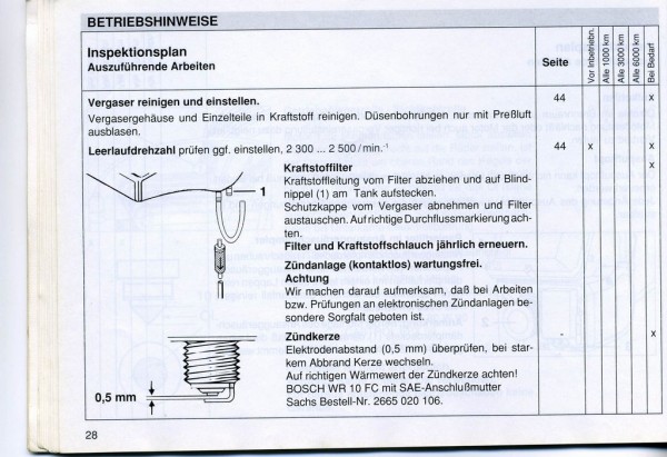

Auch die BA vom April 1988 für die Modelle 519 001 bis 003
bestätigt meine Annahme:
Die von mir vorgefundenen Filter tragen alle ein
<H>-Logo von HERCULES, sodass dies wohl eine
Sonderproduktion von Karcoma war. Der Filter
wurde auch für andere HERCULES-Krafträder
verwendet.

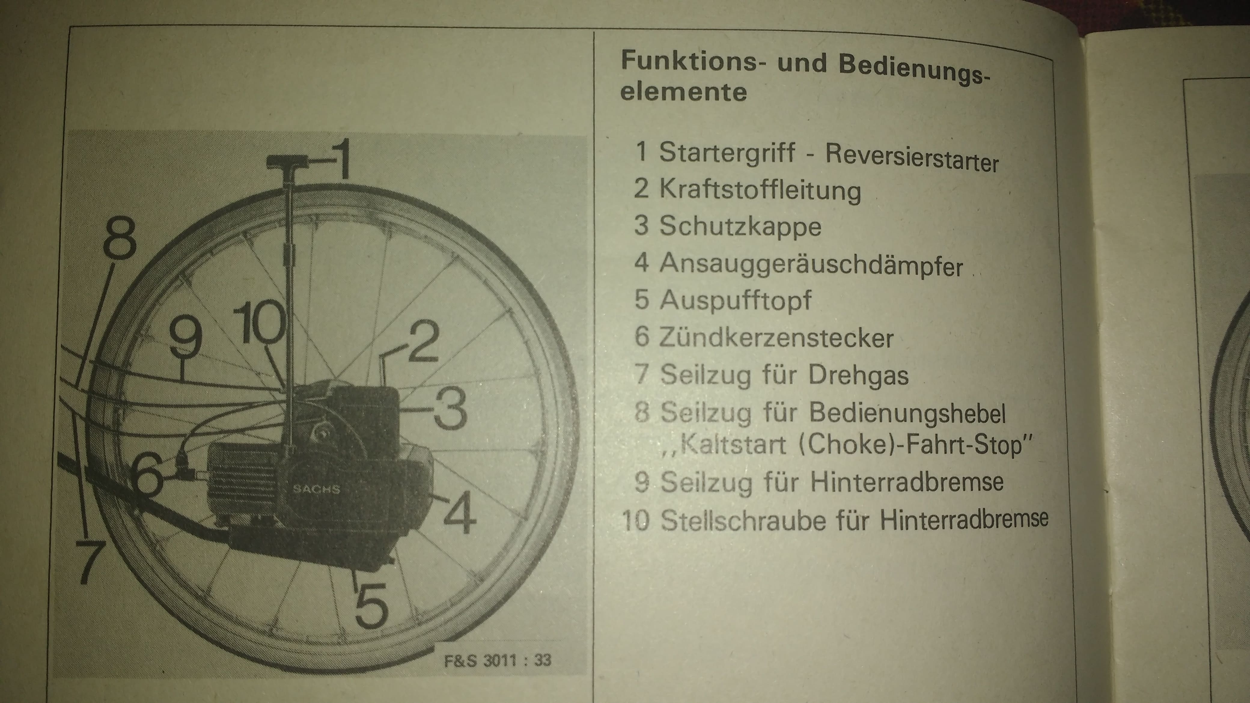

Hallo Sven, in meiner noch älteren BA gibt es dort keinen Filter.

Da könnte man jetzt ja schon annehmen das nur bei denen mit dem Seitentank keiner original verbaut war aber (Nachtrag) die gab es doch....siehe weiter unten...

Von wann ist die BA denn genau?
Und ist sie von HERCULES oder Spartamet? *JOKINGLY*
P.S.
Bei mir wird "Spartamet" ohne "met" immer zu "Spartamet" ergänzt.
Ist das normal? Und was soll das?
knatterton
Re: Benzinfilter
Beitrag von knatterton »
Hallo,auf der Rückseite steht unten rechts : 870320. Ich glaube das ist das Druckdatum. :wink:

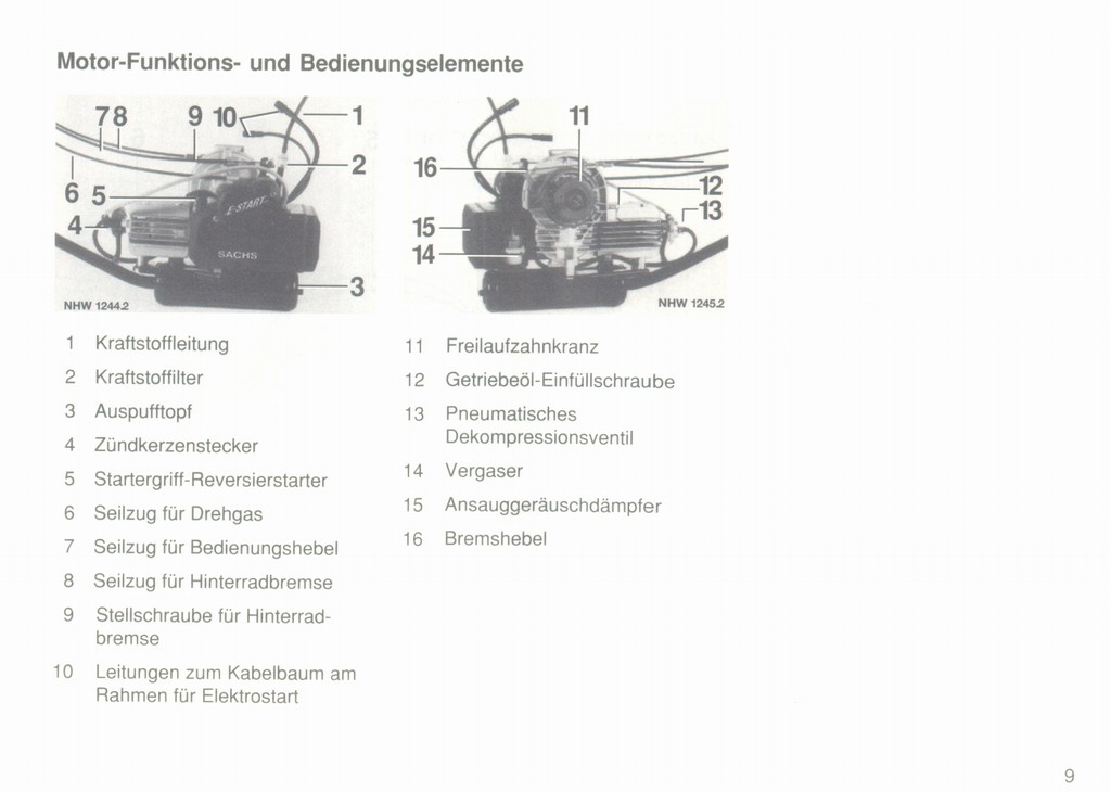

Hallo Sven, da liegst du wohl genau richtig mit; guckst du;
wie man sieht gab es die doch auch schon beim Seitentank.
Der eine Filter hat das erhabene H Hercules Emblem der fast baugleiche andere hat das Wort Karcoma im Emblem.

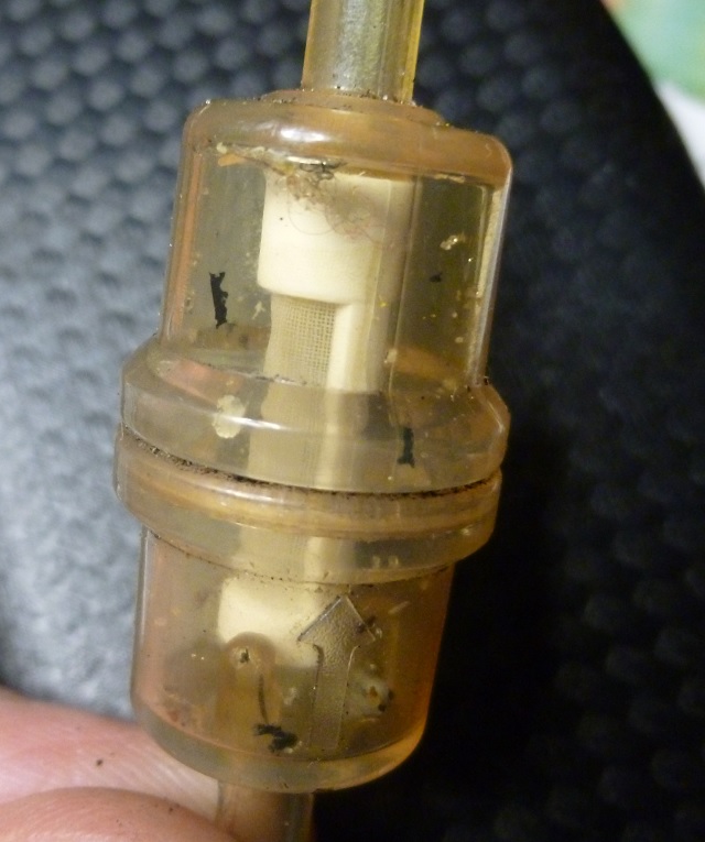

Es kann immer etwas in den Tank fallen, oder im Benzin sein. Ein Benzinfilter verhindert öfters unfreiwilligen Motorstillstand.
Es reicht ja schon ein Partikel, der kleiner als ein Stecknadelkopf ist, um die Saxonette komplett lahmzulegen.
Fast immer dann, wenn man es nicht gebrauchen kann.
In meinen Filtern hat sich immer etwas angesammelt, war dann froh, das es nicht in den Vergaser gelangt ist.
Auch manche Schläuche können sich innen auflösen.
Die Saxonette ist das empfindlichste Fahrzeug von allen was die gefahr von Verstopfung der Düse betrifft.
Bei den neueren ist der Filter im Tank drin, die einen Benzinhahn haben. Der Filter an der Vergaserdüse oder ein weiterer im TK-Vergaser reicht nicht.
Auch alle anderen Fahzeuge haben einen Filter, sei es extra oder noch im Tank.
Hier ein Filter meiner Saxonette, den ich für dieses Foto aus dem Mülleimer gefischt habe.
Ich empfehle dringend für jedes fahrzeug einen zusätlichen feinporigen Filter, egal, ob im Tank schon einer ist.
