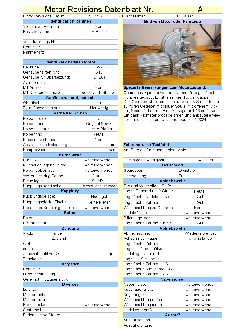

Bei einem Dreistufen Getriebe ist ein verrutschen des Getriebe Simmeringes wie zB. bei einem 399 Einstufer gerne mal vorkommt, so gut wie ausgeschlossen. Nicht mal wenn das dreistufige in ein 399 Gehäuse verpflanzt wurde. Das heißt jetzt nicht das der nicht durch Aushärtung undicht werden kann. Anton

Habe vergessen zu erwähnen das nur der Rumpfmotor und die CDI von Sportis ist und die anderen Teile von meinem Motor stammen.
Bis auf die Spule, die ist neu.
Ich hatte vorher eine Eigenbauzündspule vom Vorgänger darauf. Die hatte nicht mehr funktioniert.
Außerdem war der Vergaser verzogen und die Schwimmerkammer ist kaputt, aber noch dicht.
